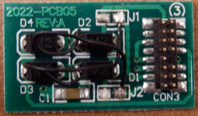

Meine Lok (BR182 001 von Roco)fährt offenbar nur analog (brummt bei digitalbetrieb).
Da wo normalerweise der Decoder ist steckt ein Bauteil (möglicherweise ein Brückenstecker) mit 2 Drahtbrücken die offenbar nachträglich angebracht wurden. Frage. Wozu dienen die Drahtbrücken?

Ein Bild wäre sehr hilfreich, besonders wenn diese Drahtbrücken nachträglich eingebaut wurden. Woher soll man sonst wissen wozu sie dienen?Clara hat geschrieben:.....

Da es sich um die Atiekl Nr. 62356 von Roco handelt ist das eine Gleichstrom Lok, die in der Regel ohne Decoder verkauft werden. Wird es sich um den Brückenstecker handeln. Ohne diesen würde die Lok nicht fahren können. Dieser hat die Art. Nr. 129771.Clara hat geschrieben:Außerdem habe ich noch eine Frage.

sorry das ich nicht gleich ein Bild angehängt hatte. Ich liefere es hiermit nach.
Meine Frage dazu war - welchen Zweck haben die beiden, offensichtlich nachgerüsteten, Drahtbrücken ?

Moin, das ist ein originaler Brückenstecker. Da ist nichts nachgerüstet. Über die Zählweise kann ich jetzt auch nichts sagen. Normalerweise wird in Fahrtrichtung rechts vorne angefangen.

auf den Bildern des Herstellers sind diese Drahtbrücken nicht vorhanden. Die Lötstellen sehen auch anders aus. Vom Hersteller sind glänzend - die der Drahtbrücken sind eher matt.

schau mal auf die Unterseite der Platine. Vielleicht ist dort eine Leiterbahnverbindung, die dem Stromweg der Drahrbrücke entspricht. Dann ist es nämlich so, dass diese Platinenverbindung defekt war und wahrscheinlich schon im Werk durch Drahtbrücken ersetzt wurde.

zum Thema glänzende Lötstellen - das könnte mit der Umstellung auf das inzwischen in den meisten Bereichen vorgeschriebene bleifreie Lot zusammenhängen. Habe mal gelesen, dass eine korrekt ausgeführte Lötstelle mit bleifreiem Lot ähnlich matt aussieht wie eine kalte Lötstelle mit bleihaltigem Lot.
Könnte also sein, dass die Vergleichsfotos noch an einem Exemplar mit altem, bleihaltigem Lot entstanden sind und in Deiner Lok schon das neue, bleifreie Lot verarbeitet wurde.
