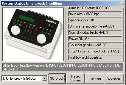

Ich habe mir jetzt die Demo-Version von WinDigipet 2012 heruntergeladen und installiert. Es hat zwar ein wenig gedauert aber die IB ist einwandfrei erkannt worden und läßt sich auch problemlos ansteuern.
Im BIOS brauchst Du nichts zu ändern, was mich aber stutzig macht ist das Dein PC ein Videogerät am seriellen Port anzeigt. Die IB meldet sich nämlich nicht am Port. HAst Du das Tool "WinDigipet.Schnittstellensucher" ausprobiert? Darüber habe ich dann mein IB am richtigen Port gefunden, mein PC besitzt nämlich 3 serielle Ports.
Die IB hängt an COM11.
:wink: BB
