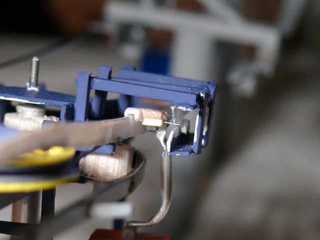

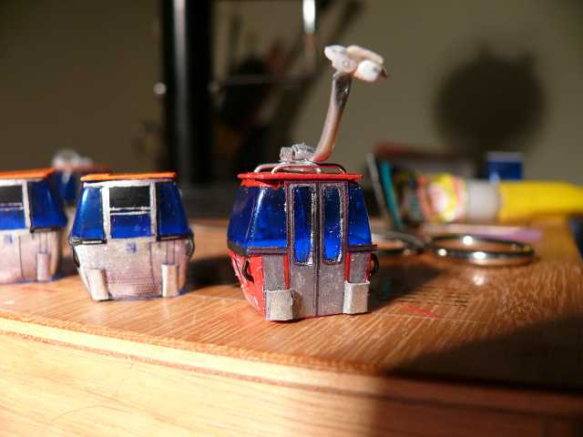

Alles fing damit an, dass ich andere Kabinen für die "Kanzelwandbahn" von Brawa bauen wollte und ich kam auf die Idee, Schrumpfschlauch über einer Balsaform einzuschrumpfen und mit Revellfarbe zu bemalen.

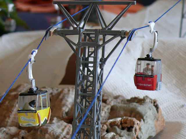

Wie auch immer, schrittweise ging es immer weiter und herausgekommen ist eine kuppelbare Bahn, nach einem 1998 bereits ersetzten Vorbild aus Crans-Montana.

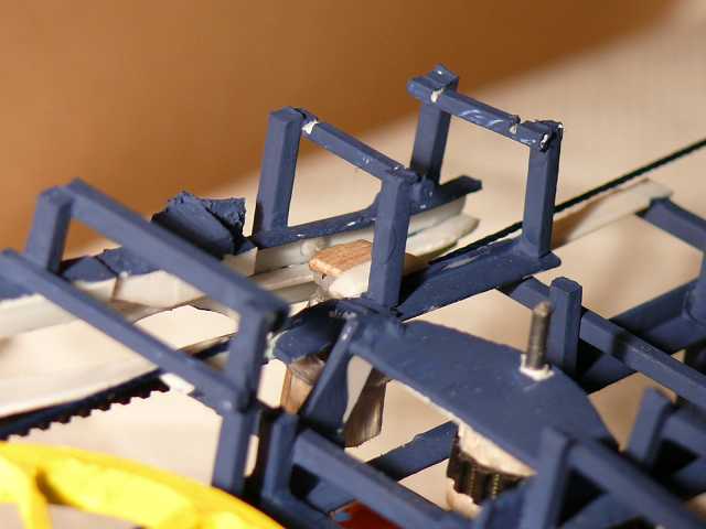

Gekuppelt wird mittels Akupunkturnadeln, die hereingedrückt und herausgezogen werden.
Das hat den Vorteil, dass bei eingekuppelter Klemme nichts unter dem Seil ist, was die Mastüberfahrten stört. Auch sind die Kräfte zum Einkuppeln minimal. Die Nadeln laufen in einem Balsahölzchen und sind gerade so fest, dass sie nicht herausfallen.
Ich bin selbst erstaunt, wie zuverlässig der Mechanismus bereits funktioniert- auch wenn das natürlich für Zwecke des MiWuLa noch lange nicht einsetzbar ist.
Wichtig ist eine gute Abspannung des Seiles, die bei mir wie im Original mit Gewichten in der Talstation erfolgt.

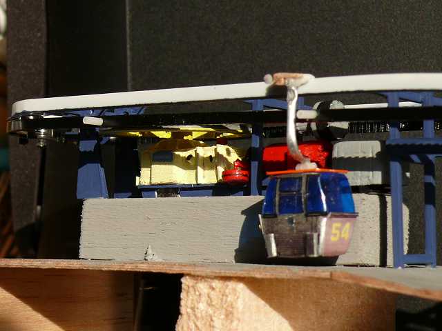

Im Moment tüftel ich an der Abstimmung der beiden Förderbänder in Tal- und Bergstation, denn die müssen genau synchron laufen, damit es bei den Kabinenabständen nicht zu Verschiebungen kommt.
Die Antriebe sind Faulhaber Kleinstgetriebemotoren und an einem der Förderbänder ein Faller Synchronmotor.
