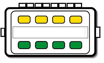

Re: 1 elekt. Weiche links (5104) Hilfee!
Moin, Dejan.
dein Stellpult, ist das eins von diesen (Märklin 7072)? Da neigt (bei älteren Exemplaren) schon mal der eine oder andre Knopf zum Klemmmen, so dass statt eines Momentkontaktes ein Dauerstrom fließt. Die betroffene Weiche (oder das Signal) brummt dann mehr oder weniger laut, je nach Bauart, aber irgendwann ist die Spule durch. ("Hier riechts irgendwie so verkokelt?")
AUF KEINEN FALL ein Schaltpult für die Weichen anschließen (das sind die mit rot-gelben und gelb-grünen Knöpfen.) Diese stellen einen Dauerkontakt her.
Nur die 7072 bzw. die Nachfolge-Baureihen verwenden (also mit roten und grünen Knöpfen.)

Also ist der hier der FALSCHE:
- gelbgrün.jpg (16.03 KiB) 2608 mal betrachtet
(Zum oberen Post:)Jou, ganz falsch.
Ich würde auf 72730 tippen, das 4 einzelne Stromkreise trennen/schalten kann. Aber das 72730 hat KEINE seitlichen Buchsen.
Das 72740 dagegen hat seitliche Buchsen und soll einen Strom vom Trafo auf vier verschidenen Verbraucher verteilen. Aber da wären die Knöpfe unten rot und oben gelb.
Wie auch immer, diese Schaltpulte geben Dauuerstrom, und damit sind sie aus dem Rennen um die Weichen. Hier gehören Stellpulte für Momentkontakt hin.
(Die Eselsbrücke bei Märklin war immer Grün=Gradeaus, Rot=Rund.
Das passt mit gelben Knöpfen nicht.
(Zum unteren Post:)Viel besser. Wie gesagt, wenn die Knöppe nicht klemmen, dann sollte es funktionieren.
Doch: geht bei Weichen nicht.HahNullMuehr hat geschrieben:.....
Es gibt Schaltpulte mit Momentkontakt für Weichen und Signale und Schaltpulte mit Dauerkontakt für alle möglichen Anwendungen wie z.B. Fahrstrom für Abstellgleise schalten oder Beleuchtung oder, oder ...
