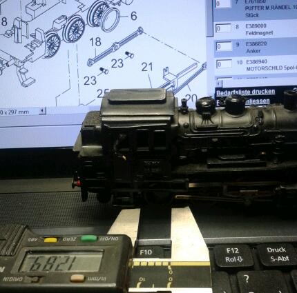

weil die Reifen von H0-Automodellen nach dem Umbau zu Funktionsmodellen oft nicht den erforderlichen Gripp haben, möchte ich Haftreifen auf die Plasteräder mit rd. 12 mm Durchmesser ziehen. Ich habe mal gegoogelt und da wird ja immer nur die zugehörige Lok-Type angegeben, zu der der jeweilige Haftreifen passt. Ich benötige Haftreifen, die mit einer entsprechenden Spannung auf den H0-Fahrzeugreifen fest sitzen. Könnt ihr mir mit Angaben zur Auswahl helfen? :?: Danke!

die kleinsten Haftreifen, die für Märklin H0 angeboten werden, passen z. B. auf die BR 89, da hat das Rad einen Durchmesser von 12,9 mm. (Der Haftreifen 7154 ist im Originalzustand wesentlich kleiner, er wird beim Aufziehen gedehnt.)
Ich würde aber vermuten, dass so ein Weichgummi-Ring sich nach einigen Kurvenfahrten vom Hartplastik-Rad loseiert. Außerdem sähe dieser schmale Kranz auf der Lauffläche sicher merkwürdig aus.

HahNullMuehr hat geschrieben:die kleinsten Haftreifen, die für Märklin H0 angeboten werden, [...] (Der Haftreifen 7154 [...]
Noch kleiner ist der Haftreifen 7151. Und möglicherweise gibt es bei Märklin auch noch kleinere Typen ...
Falls der 7154 zu locker sitzt, kannst Du ja den 7151 probieren.
