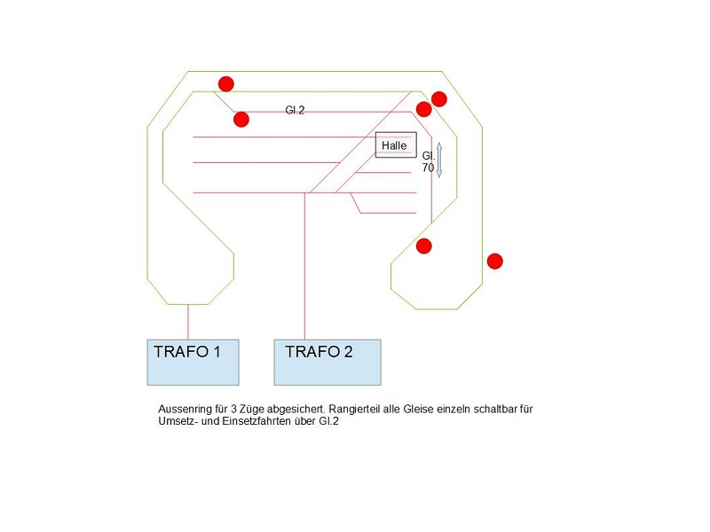

Da wir hier ja im analog Forum sind, schicke ich Dir mal eine kleine Anlage mit 2 Trafo`s ( also 2 getrennte Stromkreise ) auf der aber trotzdem BETRIEB möglich ist.
Es lassen sich 3 Züge gleichzeitig fahren da der Aussenring in Blockstellen aufgeteilt ist. Im Rangierteil lassen sich Züge zusammenstellen und über Gl70/2 in den laufenden Betrieb einfügen. Ebenso kann man über Gl.70 Züge aus dem Aussenring in den Rangierteil fahren.
Wie gesagt: so kompliziert ist analog gar nicht :D
