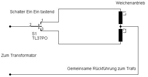

Kann ich meine Weichen auch mit einzelnen Kippschaltern oder einem ähnlichen Bauteil einzelnd schalten?
Nachdem nun alle Gleise liegen und die Weichen usw. angeschlossen sind, bekam ich von meinem Sohn bloß zu hören: "Mama, ich dreh die Weichen lieber per Hand um, an den blauen Kästen finde ich die richtige Knöpfe nie". :evil:
Meine Idee: Gleispläne von beiden Ebenen zeichnen, einlaminieren, auf eine Platte ziehen und an den entsprechenden Stellen Löcher für die Schalter bohren. So sieht man direkt, was man wo schaltet. Und könnte später Signale hinzufügen.
Für die 13 entkoppelten Gleisstücke ist die Vorgehensweise klar. Aber ich hätte auch gern Schalter für die 20 Weichen. Welche laut meinen Recherchen keinen Dauerstrom vertragen?

Moin Antje,
kein Problem. Hier ist eine Skizze.

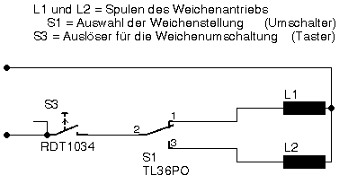

Moin Antje,
ich habe mal zwei Bauweisen beschrieben. Wie Du richtig erkannt hast, verträgt die Standard-Märklin-Weiche KEINEN Dauerstrom, daher sind Druck-TASTER oder Kipp-TASTER die richtige Wahl.
Version "DeLuxe" (mit Hinterleuchtung, nur Beschreibung)
Version "Rustikal" mit Bildern vom Objekt.

Super, das ist es doch!
Also kann ich einfach "Tast-Aus-Tast"-Kippschalter kaufen?
Wenn ich diese dann senkrecht zur Fahrtrichtung verbaue müsste das doch die Lösung sein.

skarabejus hat geschrieben: Also kann ich einfach "Tast-Aus-Tast"-Kippschalter kaufen?
Moin Antje,
Ja, auch das ist möglich. Dann schau das so aus.
Re: Kann ich M-Gleis-Weichen anders als mit Stellpult schalt
Beitrag von HahNullMuehr » Donnerstag 22. Januar 2015, 18:31
Auch noch mal Moin!
Die erste Schaltung, die GüNNi vorgestellt hat (mit Taster UND Umschalter) hat den Vorteil, dass man an der Hebelstellung sieht, in welche Richtung man die Weiche zuletzt geschaltet hat. Der Tast-Aus-Tast-Hebel federt ja in die Null-Stellung zurück. Solange man aber die Weichenlaternen im Blickfeld hat, geht das auch.
