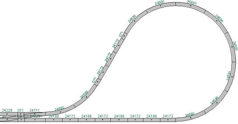

hier mal ein Plan (frisch gebastelt):
Kehrschleife C R5.jpg (15.21 KiB) 3283 mal betrachtet
Natürlich mit schlanker Weiche 24711... die 24611 würde einfach nicht zu R5 passen.
Oder soll es zweigleisig zurückgehen?

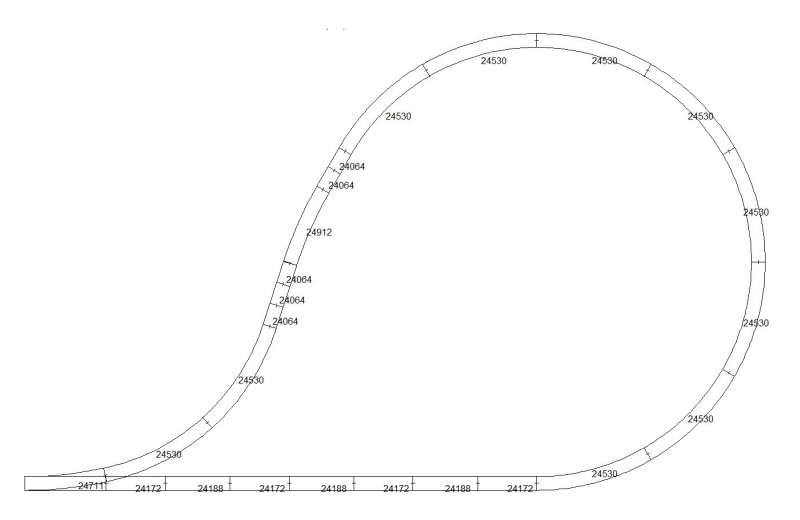

Re: Kehrschleifen C-Gleise
Beitrag von HaNull » Donnerstag 7. Februar 2013, 22:28
Moin!
Ich bin mal von 64 mm Gleisabstand ausgegangen (Kehrschleife für einen Hundeknochen) und habe dies hier in WinTrack hingebogen:
