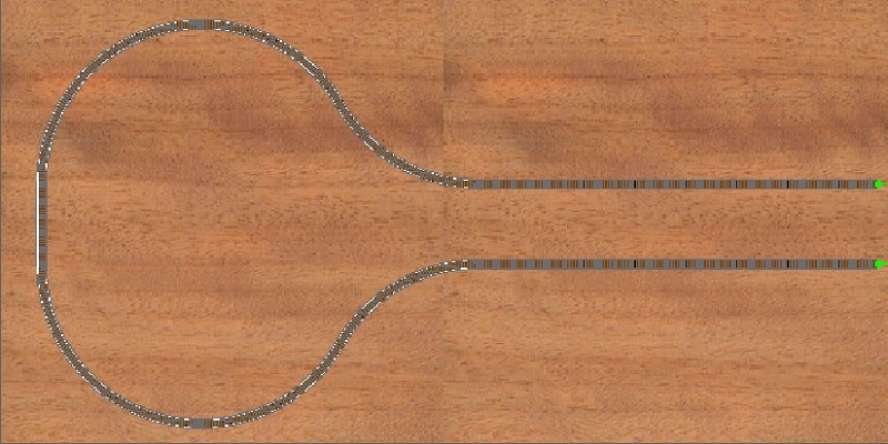

Ich habe eine Modelleisenbahnanlage in Planung. Sie wir aus einer 2 Gleisigen Hauptstrecke bestehen. An den Enden der Strecke wird jeweils eine Kehrschleife sein. das heißt es sieht dann so aus:
_______________________________________
(_______________________________________)
schuldigung für diese notskizze aber der Rechner will meine eigentlich gedachten Bilder grad nicht hochladen.

Wenn du es so machst wie auf dem Bild gibt es keine Probleme, erst wenn du die Gleise mit Weichen verbindest.

Das ist keine Kehrschleife.

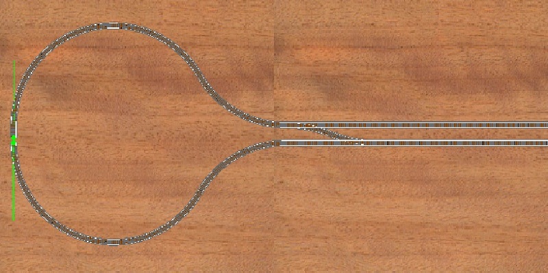

Von einer Kehrschleife spricht man, wenn die beiden Schleifenenden mit einer Weiche auf das selbe Gleis zusammengeführt werden - dort entsteht beim Zweileitersystem ein Kurzschluss.
Was Du hast, ist schlicht ein langgestrecktes Oval.

Hier:
Keine Kehrschleife
Das ist dein Fall. Es handelt sich dabei, wie Marsupilami ganz richtig sagt, um keine Kehrschleife. Diese Gleiskonfiguration ist ohne Zusatzschaltung zu betreiben.

Kehrschleife
ist eine Kehrschleife. In diesem Falle bräuchtest du eine Kehrschleifenschaltung
