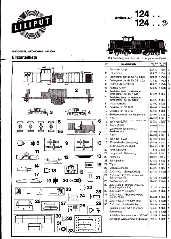

Beitrag von günni » Mittwoch 25. August 2010, 15:20
Ersatzteil-Liste als PDF
Motor scheint nicht mehr lieferbar zu sein. Die Ersatzteilsuche bei Liliput führte zu keinem Ergebnis.
Bachmann Europe Plc (http://www.liliput.de)
Niederlassung Deutschland
Am Umspannwerk 5
90518 Altdorf b. Nürnberg
Tel: + 49 9187 97220
Fax: +49 9187 972222
Frage mal hier an.

wo steht die Nummer?
bis dann
Jörg W.
Re: Liliput AKN MaK V2.021 - Neuer Motor gesucht
Beitrag von günni » Donnerstag 26. August 2010, 18:03
Jörg W. hat geschrieben: wo steht die Nummer?
in der Ersatzteil-Liste.
..... die der Lok beiliegt (auch bei Liliput alt).

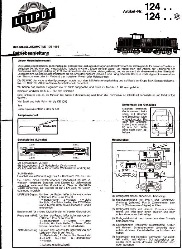

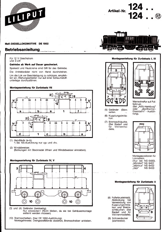

Beitrag von Jörg W. » Freitag 27. August 2010, 10:42
sagt mir doch mal wo in der Betriebsanleitung das steht.
Vielen Dank.
Liliput-Anleitung
Liliput-Anleitung
Liliput-Anleitung
