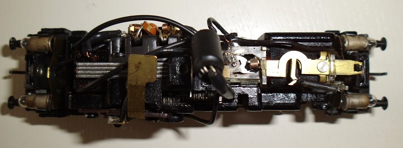

Schneemannchen, prüfe mal, ob in der 3001 alle Kabel noch fest sind, ob die Schalter-Schieber-Feder noch da ist und ob Du etwas anderes erkennst,was vielleicht nicht in Ordnung ist. Vielleicht zeigst Du uns ein paar Bilder vom Innenleben der 3001?

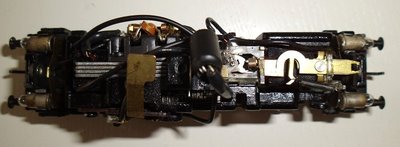

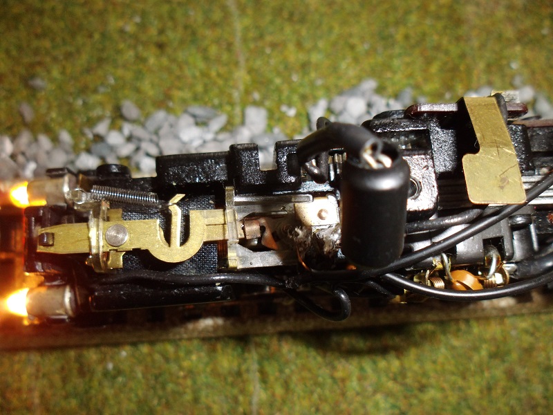

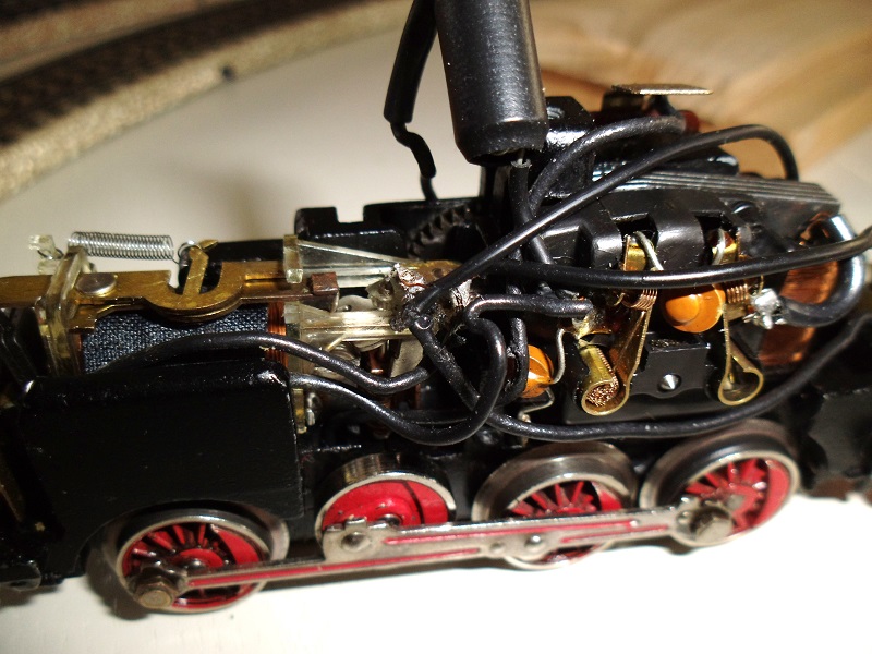

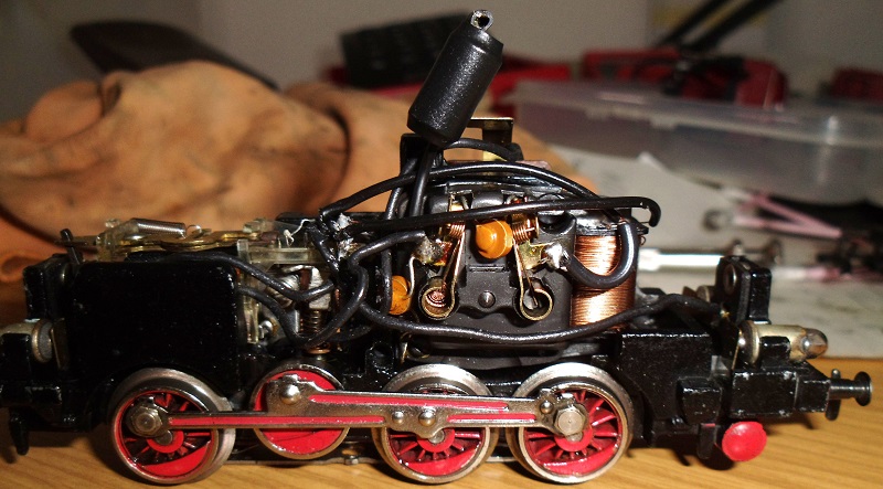

Ich lege ein Paar Bilder zu. Ich hoffe es, Ihr wird evtl. noch etwas finden was Grund sein kann. Ich könnte keine bessere Bilder machen.

Habe Bilder beigelegt, Kabel scheint OK/fest zu sein. Sonst finde ich nichts ( bin auch nicht vom Fach )

Moin Schneemannchen,
ich habe das Gefühl, das da schon mal jemand etwas ungeschickt mit dem Lötkolben hantiert hat.

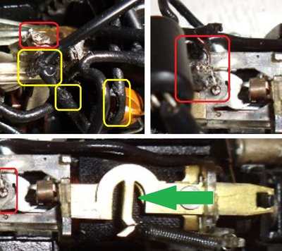

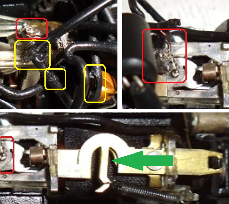

Ich habe mal drei Ausschnitte aus Deinen Bildern markiert:Die GELBEN Stellen sehen aus, als wenn die Isolierung der Drähte angeschmort ist; die ROTE Stelle ist da, wo der Umschalt-Vorgang stattfindet, und da ist ein sehr unförmiger Lötpunkt.
Versuche mal, den Schieber gegen die Feder soweit nach links zu schieben (mit dem Finger oder einem feinen Werkzeug) wie es geht. Dann sollte die Lok umschalten und bei der nächsten Stromzufuhr in die andere Richtung fahren. Wenn sich da nichts tut, ist vermutlich das Umschaltrelais kaputt.

Der Täter kenner ichHahNullMuehr hat geschrieben: ich habe das Gefühl, das da schon mal jemand etwas ungeschickt mit dem Lötkolben hantiert hat.
Werde dein Vorschlag ausprobieren und melde mich.
Übrigens Du hast Mal geschrieben: "oder sie macht den "Bocksprung" beim Umschalten (rast aus dem Stand los, schaltet aber nicht um: Federspannung zu hoch)" - Habe es probiert und "Bocksprung" bekommen, genau wie Du beschrieben hast - muß wohl in andere Richtung ausprobieren.
Muß wohl doch passendes Lötkolben und Co. besorgen. Unser Sohn probiert schon selbst die Reparaturen durchzuführen ("Jugend forscht") an seine Anlage. Wir haben keine teueren Loks (extra) ihm besorgt, um zu spielen und lernen und selbst lernen auch was dazu.
Danke für "Idioten"fähige Typs
Melde mich soweit etwas neus gibt.

Ich habe gerade neu Umschaltrelais reingemacht, aber es ist nichts geändert: beim umschalten, Lok brumt, Lampen leuchten aber fährt nicht (vorwärts fährt, aber nicht rückwärts). An was kann es noch liegen? Evtl. Kabel vertauscht.... oder Motor kaputt .... oder... ? Vorwärts läuft übrigens sehr gut. Vielleicht liegt an Kleinigkeit, die ich übersehe?HahNullMuehr hat geschrieben: Versuche mal, den Schieber gegen die Feder soweit nach links zu schieben (mit dem Finger oder einem feinen Werkzeug) wie es geht. Dann sollte die Lok umschalten und bei der nächsten Stromzufuhr in die andere Richtung fahren. Wenn sich da nichts tut, ist vermutlich das Umschaltrelais kaputt.

Tja, dann bleibt nur eine einzige Möglichkeit übrig. Du hast sie oben genannt: der Motor. Und zwar die Wicklung der Feldspule welche für die Rückwärtsfahrt zuständig ist, um genau zu sein. Offenbar ist diese irgendwo im Inneren durchgebrannt. Das hatte ich auch schon bei so mancher Lok die das gleiche Fehlerbild wie Deine hatte. Dann hilft nur noch der Austausch gegen eine neue Spule. Die Ersatzteilnummer lautet E215330 und kostet € 15,- UVP. Wenn Du nach einer gebrauchten Feldspule Ausschau halten willst lasse das "E" vorne weg (mit "E" = aktuelle Artikelnummer, ohne "E" = alte Artikelnummer).Scheemannchen hat geschrieben:.....
