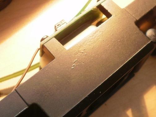

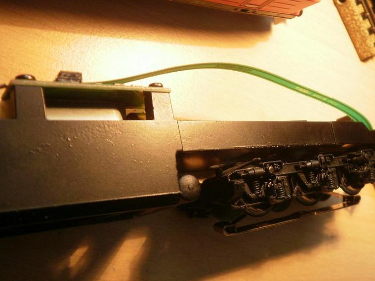

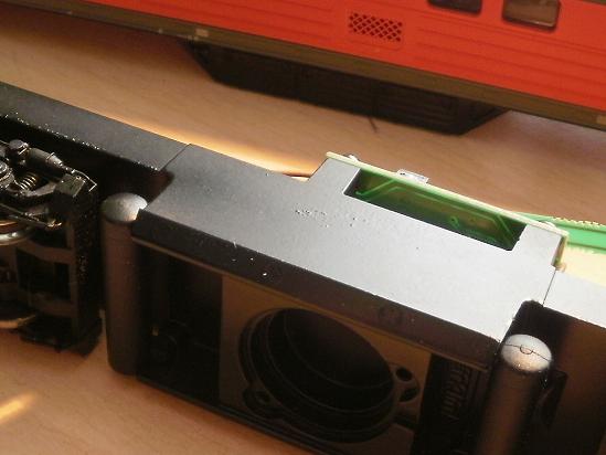

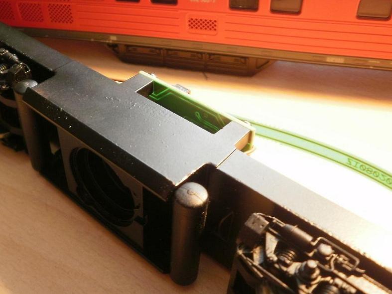

Verdachtsfall Zinkpest, Fahrzeug: Baureihe 232 (Angebot besteht immer wieder, daher kommt meine Lok) von Märklin, geakuft April 2010, Alter: ca. 1-3 Jahre.
Am Rahmen sind teilweise Erhöhungen sowie auch rauhe Kanten, in dem RAhmenteil unter dem Decoder sind Blasen und kleine Vertiefungen.
Links der Rahmenrand.
Blasen
Deutlicher, auch Vertiefungen sichtbar
Sichtbar auch Ungenauigkeiten rechts am Rahmen.
Ich habe diese Stellen gesichtet, die Rahmenkanten sind beidseitig so, der große Klotz in der Mitte nur auf der einen Seite. Am Gehäuse habe ich noch nichts entdeckt.
Garantie habe ich noch, allerdings kommt die Lok (als Neuware) aus der Bucht.
Was denkt ihr, ist das Zinkpest? Sollte ich die Lok jetzt schon einschicken oder erstmal noch beobachten?

Hallo,also keine Ahnung ob es Zinkpest ist,es könnte auch irgend welcher Rotz :roll: im Lack gehangen haben. Sieht teilweise aus wie Staubeinfall beim Lackieren.

Das ist keine Zinkpest (oder besser interkristalline Korrosion). Das ist schlechter Zinkdruckguss.

dann bin ich beruhigt!
Die Lok hat eine Seriennummer H8 ... , also aus der kritischen Zeit.
