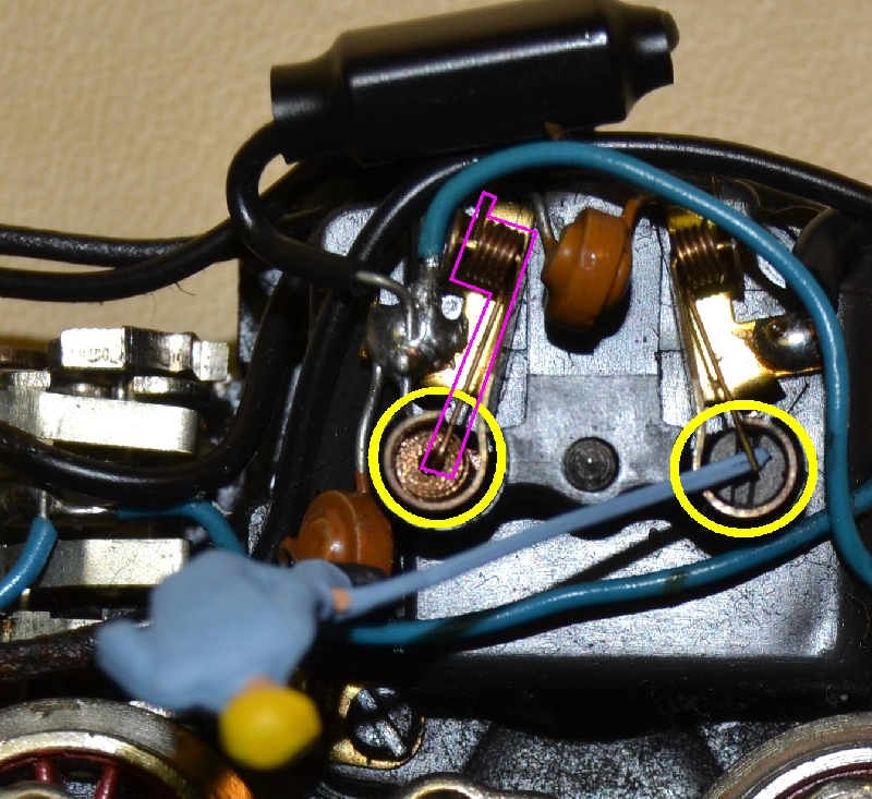

ich habe mir eine alte Analoglok (Märklin BR216 (Artikel Nr. 3075) erstanden. Problem ist, dass sie an der Bürste irgendeinen Wackelkontakt hat. Ich habe sowohl Bürste als auch Kohle ausgetauscht. Wenn ich mit einem Schraubendreher die Bürste fest reindrücke, fährt die Lok einige Runden tadellos. Sobald ich sie zum Stehen bringe und wieder anfahren möchte oder umschalte, fährt sie nicht mehr (das Licht leuchtet jeweils noch). Drücke ich dann die Bürste mit dem Schraubendreher wieder an, fährt die Lok wieder usw.
Nachdem ich bereits eine neue Bürste eingebaut habe, kann es wohl daran nicht liegen. Was kann ich noch tun?

Anpressdruck der Bürsten erhöhen (Federn so biegen, dass der Druck höher wird).
Die Lok hat zwei Bürsten - eine aus Kupfer, eine aus Kohle.

oder Anpressdruck überhaupt wieder herstellen.HaNull hat geschrieben:[...] Anpressdruck der Bürsten erhöhen [...]
Sind die Bürstenfedern denn wieder richtig eingerastet? Da müssen die hin: Gruß
