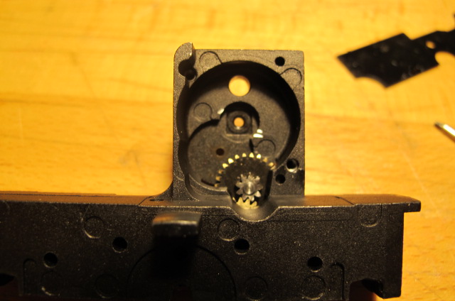

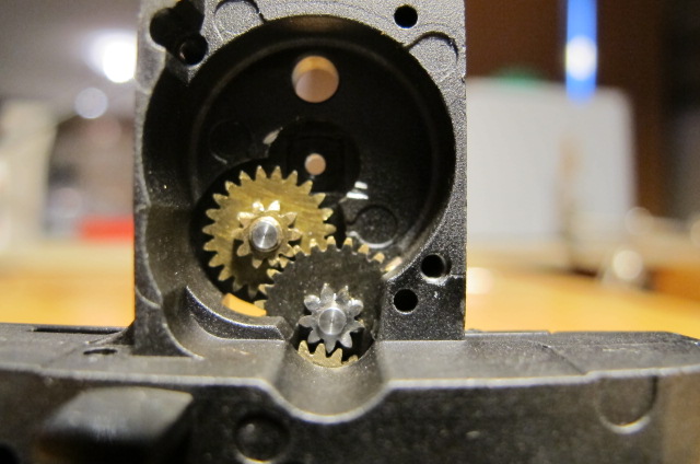

Erstmal die Bilder, die ich beim ersten Mal vergaß:

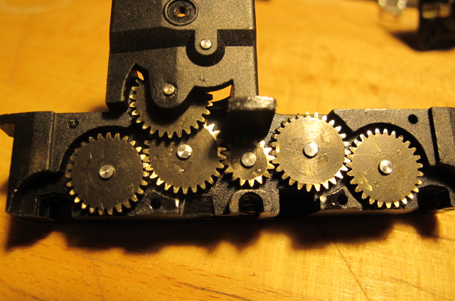

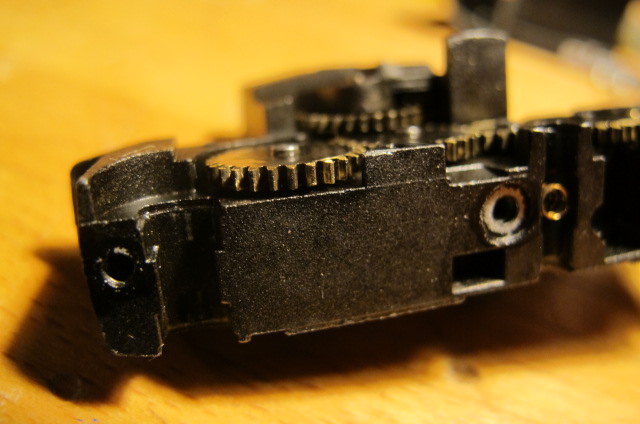

Die angeschrägten Zahnräder...
Nach dem Anschrägen sind die Zahnräder aber noch dick genug, finde ich...
Im Weiteren werden euch die Zahnräder noch begegnen, deshalb belasse ich es bei den beiden Bildern.

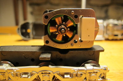

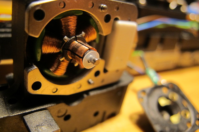

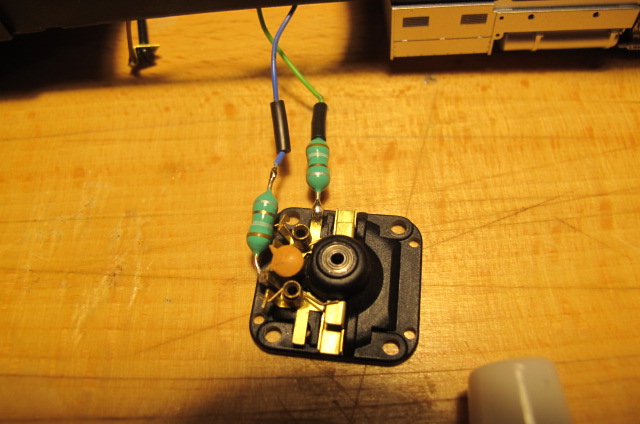

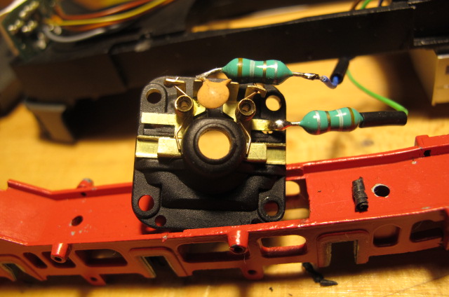

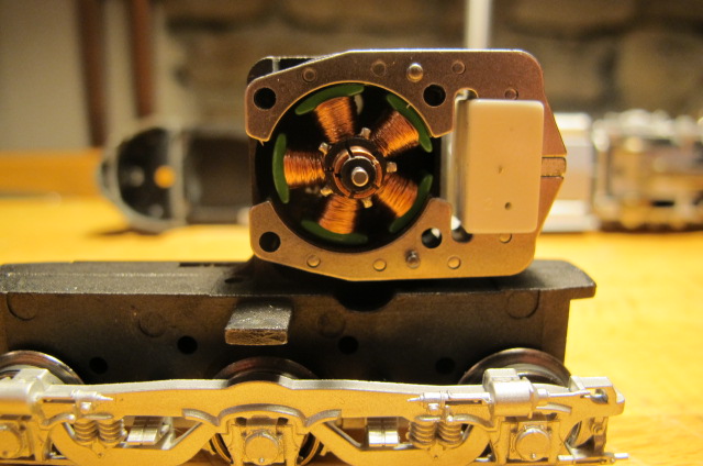

1. Auseinanderbauen
Bürsten nicht vergessen!
So sieht es in einem ordentlichen, schwäbischen Motor aus! ;-)
Auch bei dem grünen Anker scheint mir genug Isolierung gegeben zu sein. Ich habe später aber trotzdem die U-Scheiben verwendet.
Mit Nachsicht urteilen, ihr wisst ja, ist mein erstes Projekt. Da ist mir letztes Mal der FBS ausgerutscht...

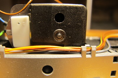

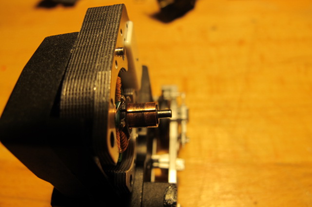

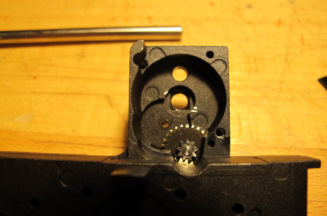

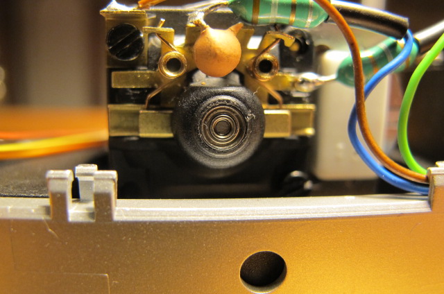

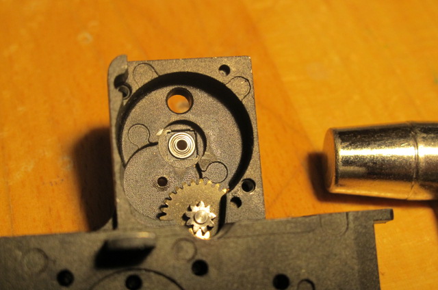

Hier sehen wir das getriebeseitige Gleitlager.
Ausgebaut...
Und Kugellager eini...
Motorschild aufbohren ging besser als gedacht und wurde frei Hand ohne Maschine gemacht:
Leider kann ich keine weiteren Dateianhänge einfügen, ich verfasse jetzt also noch einen zweiten Beitrag.

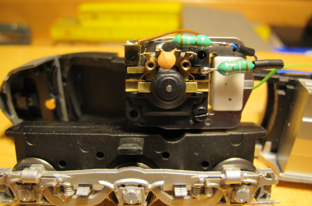

ohne weitere Einleitung geht's gleich weiter:

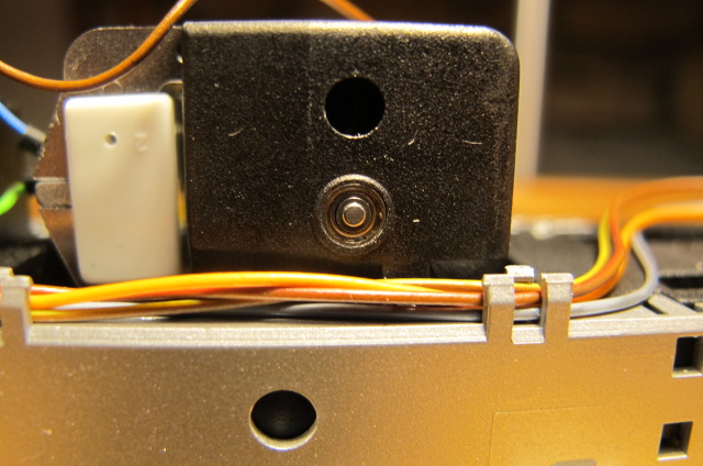

Und auch hier ein Kugellager rein:
Isolierendes Unterleg-Scheibchen hätte ich fast vergessen. (Die sind übrigens nicht ganz mittig gebohrt.)
Und alles wieder zusammengepuzzelt:
Resultat?
Wahnsinn!!!! Wirklich, das "Genagel" ist fast weg. Vor allem vorwärts ist die Lok jetzt im unteren Geschwindigkeitsbereich richtig schön leise und das (An-)Fahrverhalten ist ein Gedicht!
Hat sich wirklich gelohnt und würde und werde ich jederzeit wieder machen!
