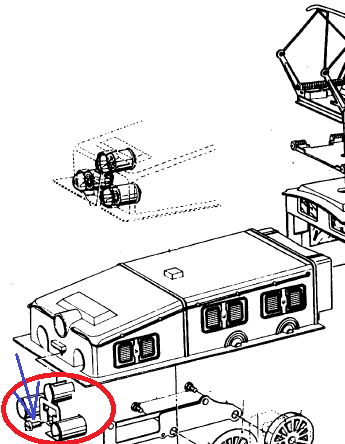

Hey Leute
Bin neu hier und meine erste Frage lautet: Hat jemand eine genaue Ahnung davon, wie man bei dieser Lok das Gehäuse richtig abnimmt? Natürlich, einfach schrauben lösen und abheben, aber beim letzten Mal musste ich deswegen in die Werkstatt. Jetzt ist mir die Sache nicht mehr geheuer... :?
Dank und Gruss
Flurin

SwissBahn hat geschrieben:.....
Hallo Flurin!
Welches der drei Gehäuseteile meinst Du?
Eigentlich schon.
:shock:
Was hast Du denn da kaputt gemacht? Nicht mit Gewalt ran gehen wenn sich etwas nicht löst. Bei den Vorbauten ggf. erst die Birnchenhalterungen lösen und heraus nehmen.

Die Vorbauten: letztes mal hab ich da wohl was an den lichtern verschoben -> Kurzschluss. wie kann ich denn die halterungen lösen, wenn die Abdeckung noch drauf ist?

Guckst Du hier:
Zuerst die mit dem blauen Pfeil markierte Schraube heraus drehen und dann die Birnchenhalterung mit den Birnchen aus dem Vorbau ziehen. Der Einbau geschieht umgekehrt.
G: nur US (D&RGW)

Vielen Dank, das hat mir weitergeholfen.
