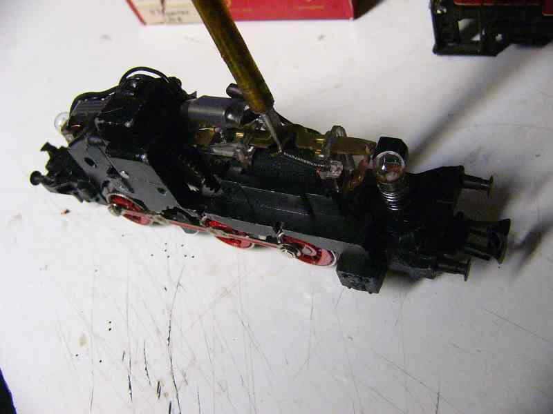

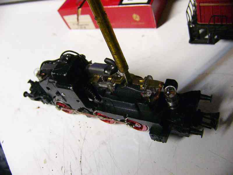

hier wird gezeigt, wie man die Spannung der Feder ändert. Der gezeigte Schraubendreher wird dabei vorsichtig gedreht. Dadurch wird der kleine Hebel justiert.
- Übersicht
- m1.jpg (30.56 KiB) 1263 mal betrachtet
- entspannen der Feder
- m2.jpg (34.24 KiB) 1263 mal betrachtet
- spannen der Feder
- m3.jpg (35.2 KiB) 1263 mal betrachtet

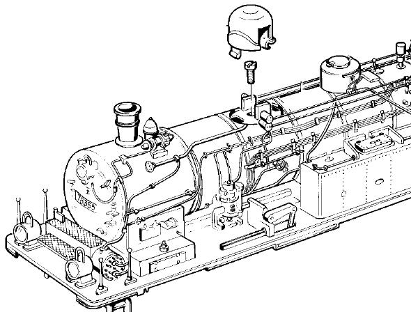

Heute wollte ich meine LOK 78355 (3Antriebsachsen,ca.15cm lang, Tender) auseinandernehmen um sie zu reinigen und um festzustellen warum sie bei Volllast durch den Trafo immer stehenbleibt und der Fahrtrichtungsumschalter betätigt wird. (Tippe mal auf die Feder).
Nur kann ich sie nicht vom Gehäuse trennen. Im Gegensatz zur Nebenbahntender Lok 3029 lässt sie sich nicht einfach durch drücken an "Halterungen" zerlegen. Bitte um Tips.
