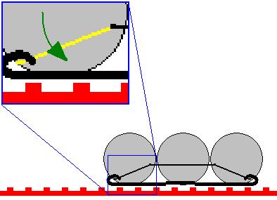

Re: Märklin Lok 89 006 fährt nicht :((
Beitrag von HahNullMuehr » Mittwoch 2. November 2011, 23:47
Moin, zusammen,
wenn es das Problem ist, dann sollten die dünnen Aufhänge-Bleche (in der Skizze links oben gelb markiert) am Schleifer etwas nach unten gebogen werden.
Ich empfehle im Gegensatz zu Kollege Wolfgang eine flache Pinzette oder eine kleine Spitzzange.
Sind die Halte-Blechlein allerdings schon arg "verknüllt", was bei mehrfachem Richten der Spannung nicht ausbleibt, dann ist mal ein neuer Schleifschuh fällig. Kostet auch nicht die Welt.
