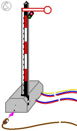

Moin, Jake,
wenn die Weiche mit dem gelben Kabel am Trafo "hängt", sollte die Laterne brennen, wenn auch das braune Kabel vom Gleiskörper mit (demselben) Trafo verbunden ist.
Ansonsten ist möglicherweise die Birne durchgebrannt?
Gleiches gilt für die Altbau-Signale: Wenn diese mit der sogenannten "Bodenplatte" am Gleis angesteckt werden, fließt der Lichtstrom über das Massekabel (braun) vom Gleis zum Trafo.
Verwendet man die "Bodenplatte" NICHT, so muss am Signal-Antrieb (bei Hauptsignalen vorne) die eine Buchse mit "braun" verbunden werden.

Vielen Dank habs verstanden und es funktioniert.

Jetzt hatte ich gerade noch eine Skizze fertig gemacht. Gruß
und nett, dass Du dann auch eine Rückmeldung gibst.
- 7039_Skizzej.JPG (12.97 KiB) 2242 mal betrachtet
