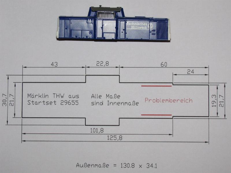

Re: Märklin THW BR212 für 2-Leiter Gleichstrom
na, Ihr macht mir ja Mut. Ok, scheint dann wohl doch nicht so ganz einfach zu sein. Die Befestigung wäre das kleinste Problem, aber das Gehäuse sollte schon über das Gestell passen. Ich habe mir bisher auch nur in der Bucht das Gehäuse der THW Lok gekauft, da ich davon ausging, das schon ein Gestell passen wird. Ich vermesse mal das Gehäuse und stelle die Maße dann mal hier dazu. Hatte ein wenig die Hoffnung, das irgendjemand schon die THW Lok in Gleichstrom fährt.
Gruß Frank
Gruß Frank
drangi
wie schon angekündigt, habe ich mal das Märklin Gehäuse vermessen. Dann habe ich mal gegoogelt und gesehen, das die Roco Lok's der BR 211/212 passen müßten. Im Gegensatz zu den Fleischmann Loks sind die im inneren deutlich schmaler gebaut, was am Antrieb liegt. Bei der Fleischmann Lok liegt das Problem im Motorbereich. Die längeren z.b. BR 290 passen definitiv nicht, sie sind zu lang, wie ein Kollege oben schon festgestellt hat.
Also lange Rede, kurzer Sinn. Ich habe nur Fleischmann BR 212 zum Vergleich. Wer mal seine Roco Lok der BR 211/212 mal öffnen möchte und kurz messen will, dem wäre ich zu Dank verpflichtet. Ich denke es sind dann auch nur geringfühige Anpassungsarbeiten nötig. Ist ja vielleicht auch für andere interessant solch ein Modell in Gleichstrom zu fahren.
Gruß Frank
Gruß Frank
