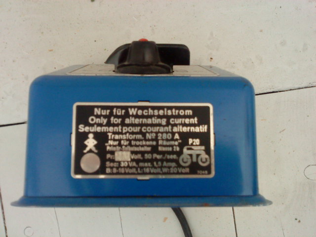

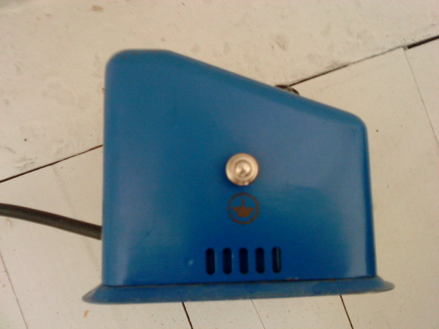

Diesen Trafo habe ich geschenkt bekommen.
Mir ist aufgefallen, dass auf der Seite das Zeichen für Erdung ist.
Muss man diesen erden???

in der Bedienungsanleitung der Fa.Märklin steht:
Der Anschluß an das Lichtnetz erfolgt mittels des 2 Meter langen Kabels an einer Wandsteckdose. An jedem Transformator befindet sich seitlich eine Erdungsschraube. Diese dient dazu, den Transformator in feuchten Räumen erden zu können. Im allgemeinen werden die Bahnen in normalen Wohnräumen verwendet, so daß das verlegen einer Erdung nicht notwendig ist.
Ich habe das Bild der Bedienungsanleitung gespeichert und etwas vergrößert. So ist sie besser lesbar.
