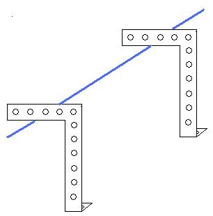

Re: Oberleitung HO - unprofessionell
Hallo!
Wenn´s ganz einfach und völlig Vorbildlos sein soll wie wäre es damit:
L-Lochwinkel aus dem Baumarkt, an der langen Seite unten als Fuß abwinkeln und Draht als Fahrdraht anlöten.
Siehe meine Zeichnung.
- Einfachoberleitung.jpg (9.23 KiB) 2625 mal betrachtet

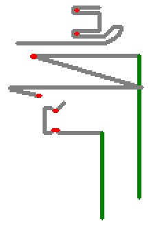

Das ist ja mal richtig unprofessionell.stgroene hat geschrieben:Denkbar ist, aus Gummi noch Isolatoren zu imitieren und sie ganz einfach durch den Draht stechen.
So, hier mein Oberleitungssystem.
- Bei den Masten kommen an die rot markierten Stellen die Fahrdrähte. Bei der etwas realistischeren Stütze (1. Stütze) geht das mit dünnem DRaht, den man einfach einmal darumwickelt. Für die andere Stütze gibt es extra dieses Fahrleitungsteil aus dem früher bereits erwähnten Draht. Dieses Teil kann man ganz einfach im rechten Winkel auf die Oberleitungsstütze aufschieben. Die Abrundung soll Sicherheit gewähren, falls die Fahrdrahtteile nicht exakt auf gleicher Höhe sind.
Die Stützen kannst du einfach in ein 2 mm-Loch ins Holz stecken. - Oberleitung 1.jpg (9.03 KiB) 2491 mal betrachtet
