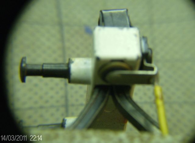

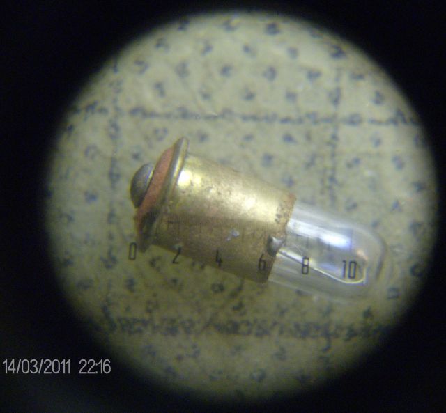

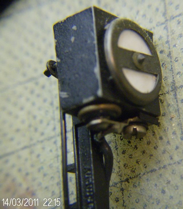

Die Birnchen sitzen im Metallgehäuse des Signals/Prellbocks. Wenn ich jetzt in die Orignal-Hülse eine LED hineinfummele, müsste ich doch erst die Bohrung erweitern, damit der Schrumpfschlauch auch noch Platz findet...
Die nackte Birne. (Fotografiert mit einer "Fadenlupe" vor dem Objektiv der Digicam ;-)
Der Prellbock von schräg unten.Der Querbalken ist der Masse-Pol.
Gleissperrsignal 7042. Auch hier bildet das Gehäuse den Massepol.
