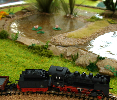

Re: Probleme mit Märklin Spur Z / Anfangspackung
und das hier ist übrigens die LOK.....
so, das war´s dann auch erst mal
- MaerklinLokZ.jpg (183.56 KiB) 4725 mal betrachtet

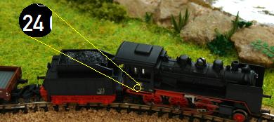

Je nach Zählweise kommt Dein "Dreiachser" auf 4 bzw. 7 Achsen.PUHALA hat geschrieben:und das hier ist übrigens die LOK.....
Man hätte auch "BR 24" sagen können.
████████ Gruß aus NRW
████████ Thomas
████████ Thomas
Moin auch,
da stehts (wenn auch nur mit Super-Digital-Zoom lesbar): Man nannte sie auch "Das Steppenpferd".
