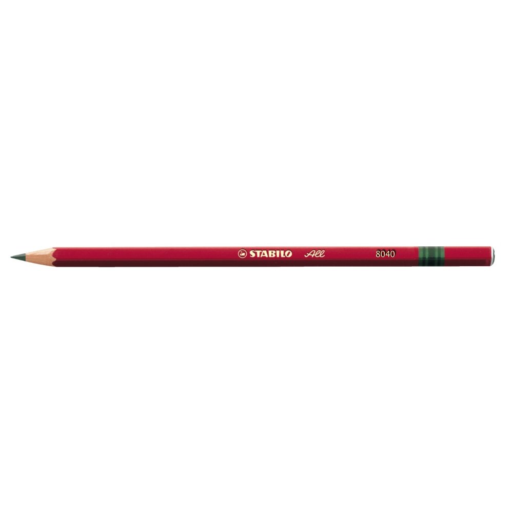

Graphit: Das Zeug ist im Handel unter irreführenden Bezeichnung "Bleistift" erhältlich.
Ich empfehle ein superweiches Modell, z. B. den
Herlitz Softblack, auch "Wirtestift" genannt. (Der heißt "Wirtestift", weil er sogar auf nassen Bierdeckeln schreibt.)
Oder den
Stabilo All.
Ein paar Striche auf die "Gleitlager" der Weiche und der Schmiereffekt ist da.
Beide eigenen sich auch hervorragend zum Anzeichenen auf glatten Oberflächen (Lack, Glas, Kunststoff, Plexi, Metall...)
