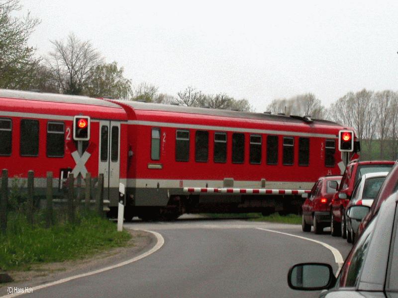

Hier sind ein paar Bilder der BR 628
Hier sind ein paar Bilder zur BR 628:In Türkis:
In Verkehrsrot:
In Verkehrsrot:
