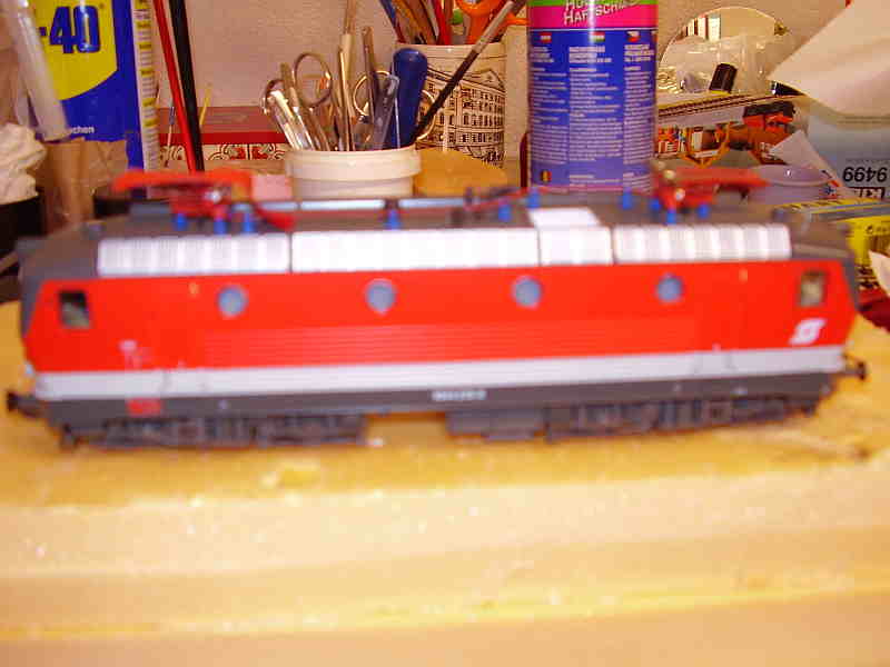

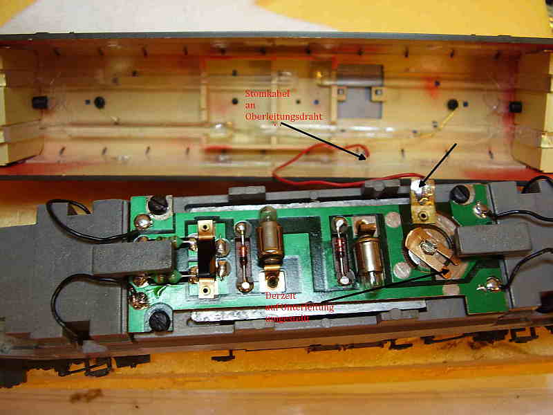

Hallo an alle,
ich habe eine fast noch nie gefahrene Roco 1044 (Alte Fa. Roco) Analogbetrieb,
die ich nun als Testlok verwenden wollte. Ich baue endlich (nach 10 Jahren Pause) die
Oberleitung fertig.
Die Lok 1044 fuhr kurze Zeit mit Oberleitungsbetrieb, dann blieb sie stehen. Umstellung auf Unterleitung - Lok fuhr ca. 10 Runden, dann Stillstand.
Gehäuse runter - festgestellt, dass Kontaktblech für Oberleitungsbetrieb abgebrochen war - Draht angelötet - weiterhin kein Oberleitungsbetrieb.
Umstellung auf Unterleitung -- LOK fährt - aber nur zirka 10 Minuten, dann plötzlich Stillstand.
Mit Messgerät den Strom auf Gleise und Oberleitungsdraht gemessen - alles OK.
Räder gereinigt - wobei sie ja in der OVP jahrelang verwahrt war - Kontakte auf Platine begutachtet - kein abgebrochener Draht etc. festgestellt - aus Frust einige Zeit stehen gelassen.
Vor einer Stunde habe ich sie wieder auf die Gleise gestellt und sie fährt auf Unterleitung einwandfrei. Oberleitungsbetrieb ist passe´!
Wer kann mir nun einen Tipp geben, wo der Fehler sein könnte?

- 1044 MiWuLa 2 .jpg (3.05 KiB) 1724 mal betrachtet
- 1044 Innen MiWuLa .jpg (3.42 KiB) 1724 mal betrachtet

Festgestellt habe ich in der Zwischenzeit, dass anscheinend das "Ölpapier" zwischen Platine und Metallrahmen verrutscht und dann dürfte sie nicht mehr auf Oberleitung fahren - getestet habe ich sie heute nur kurz. Ob es wirklich so ist, kann ich erst am Sonntag feststellen.
Jedenfalls habe ich das Papier genau eingepasst und die Lok fuhr plötzlich wieder mit Oberleitungsbetrieb.
Am Sonntag werde ich dann einen längeren Test durchführen und das Papier dann ev. festkleben.

also die Pantos von Roco sind meist dick mit Farbe lackiert. Messe mal den Panto durch ob der überhaupt richtig Strom leiten. Manchmal muss man die erst ein wenig bewegen damit die Farbe in den Gelenken ab ist.
Das Ölpapier hat eigentlich keinen Einfluss auf die Umschaltung es sei denn das dünne Blech an das du das Kabel angelötet hast, berührt den Rahmen der teilweise auf Masse liegt. Dann gibt es aber einen Kurzschluss.
Dann prüfe mal die Radkontakte und ob der Motor heiß wird. Zudem mal die Zahnradgetriebe wie es mit dem Fett dort aussieht. Wenn die Lok lange stand ist das Fett meist verharzt und sehr schwergängig.
Dann können noch die Kohlen runter sein, sofern du die Lok nicht neu gekauft hast. Die Kohlen werden meist mit Federn abgepresst, dort könnte es auch klemmen. Bei den alten Motoren konnte man die Kohlen noch wechseln. Bei den neuen muss man Splinte austreiben um an die Kohlen zu kommen.
