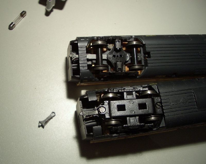

Ich hab mal ein entsprechendes Bild angehängt. Oben der Wagen, unten der Triebwagen. Daneben eine abmontierte Kupplung eines Triebwagens.
@Ben: Ich hatte hier bei meinen Tests eher das Problem, dass die sich nie wieder abkuppeln lassen wollten. Dafür spricht auch, dass mein alter Herr ein paar der Kupplungen hinüber bekommen hat. Wenn du die gleiche Konstellation wie ich hast, dann geht zumindest der von Bernd beschriebene Satz an mein Modell dran!?

Man muss die Scharfenbergkupplungen seitlich gegeneinander verschieben damit die sich lösen. Dafür lag dem Zug original auch ein "Entkupplungswerkzeug" bei das man von oben zwischen die Wagen schiebt und dann dreht. Ich habe im Moment leider keine Anlage aufgebaut, und der Zug steht in der Vitrine. Deshalb habe ich dasselbe Problem wie Du, denn mit dem Werkzeug komme ich nicht in die Vitrine...Jedenfalls habe ich den gleichen Zug wie Du, mit den gleichen Kupplungen. Da es mir ja wegen der fehlender Anlage nicht eilte, habe ich auch die neuen Kupplungen noch gar nicht angebaut um ehrlich zu sein. Bin mir aber halbwegs sicher, pass die passen. Dafür ziehst Du die Drehgestelle der Wagen einfach nach unten ab und entnimmst die Scharfenbergkupplung. Die neue Kupplung klippst man dann an derselben Stelle ein wo die Scharfenbergkupplung saß. Das habe ich auch schon mal versucht (Durchmesser ist korrekt). Bei den Triebköpfen schraubst Du eben einfach die Platikkupplung anstatt der Scharfenbergkupplung an (und das habe ich noch nicht gemacht). Auf der anderen Seite klippst man die dann an den ersten Wagen wie oben beschrieben. Also: Ja, der Kuplungssatz 89211 (zu sehen in der Anleitung von Bernd) passt zu Deinem Zug.
Noch zur Info: Im Ersatzteilbaltt der BR 602 (Art. Nr. 63101) findet man auch den Kupplungssatz 89211, aber die Abbildung dazu ist anders. Was ich unter der Art. Nr. 89211 bekommen habe entspricht der Anleitung von Bernd und passt zu meinem Zug.
Und wie gesagt, die originalen Scharfenbergkupplungen werden meiner Meinung nach schwer zu finden sein. Habe jedenfalls keine Ahnung wo ich da suchen würde.

Hallo Bernd, hallo Jogi,
@Bernd: Danke für die Infos. Auf die Idee, nach den Einzelteilen bei Ebay zu suchen, bin ich tatsächlich nicht gekommen.
Bei der ersten Auktion scheint es leider nur die Plastik-Version zu gehen, die vorn am Triebwagen angebracht ist (ohne Haube). Aber die zweite Auktion ist exakt, was ich suche. Mal schauen, ob ich beim Bieten glück habe. Alternativ werde ich mich sonst wohl mit den jetzt verwendeten "Schraubenschlüsseln" genügen.
@Jogi: In der Tat ein interessanter Umbau. Berichte mal von deinen Erfahrungen nach einer Weile Betrieb. Scheuert die Kupferschicht der Leiterplatte nicht verhältnismäßig schnell weg? Wäre zumindest meine Befürchtung.
Markus
Markus
