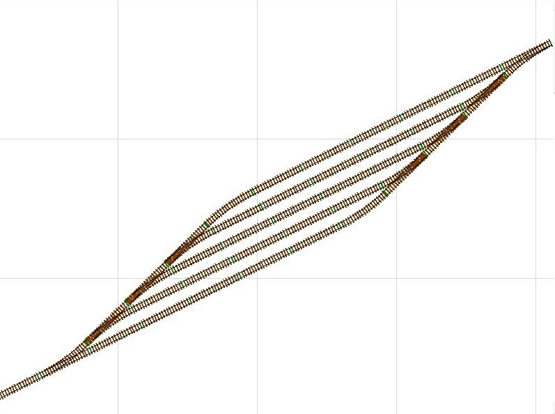

Beitrag von Martin D. » Freitag 12. März 2010, 13:49
Hier nochmal wie es aussehen könnte.
Die Weichen "denken" und geben so nur auf das Gleis Strom auf dem gefahren wird.
Martin
