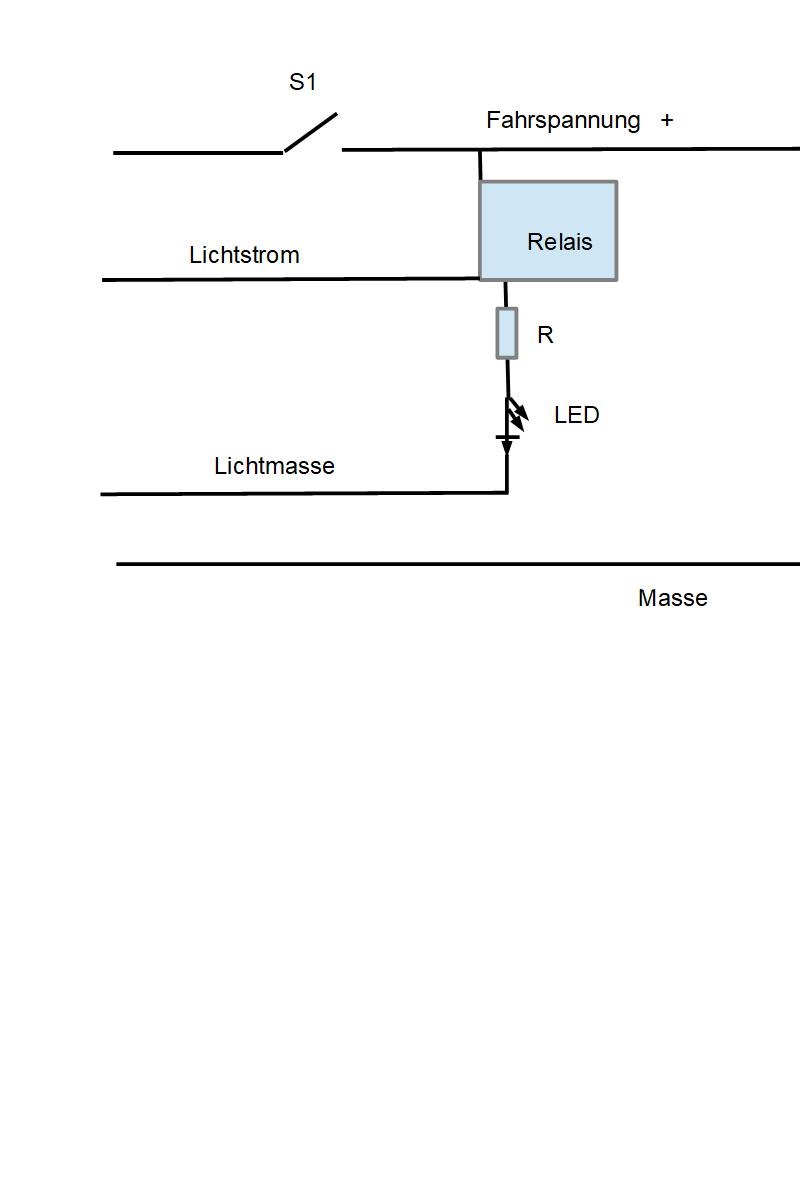

Hallo Zusammen,
Es geht darum einzelne Gleise zuzuschalten und dies dem Bediener anzuzeigen mittels LED
Bin ein wenig überfragt obs funktioniert, und wenn dann müsste ich wissen was für ein Relais ich benötigen würde.
Entschuldigt die laienhafte Zeichnung bin kein Elektroniker.

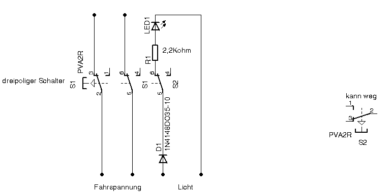

Beitrag von günni » Sonntag 27. Januar 2019, 19:55
mit diesem Schalter kannst Du Dir das Relais sparen. Plan folgt
Nummerierung des Schalters im Plan nicht beachten

Beitrag von werner58 » Sonntag 27. Januar 2019, 21:17
Danke, wieder was gespart :D
