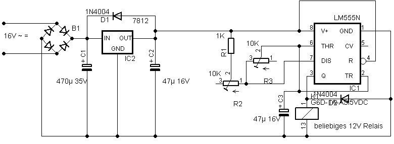

Moin Oxenknecht,
hier ist eine einfache Schaltung mit einem 555. Mit den Potis wird das Gezappel eingestellt.
B1 = B80C1500
B1 = B80C1500
- ne555-relais-1.png (3.13 KiB) 1215 mal betrachtet
