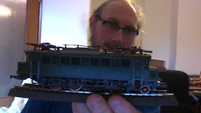

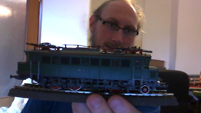

Hallo Allerseits!!
Ich habe mir vor kurzem die BR 104 021-1 (Nr. 3049) gekauft. Ein kaum gefahrenes Vitrinrnmodell aus zweiter Hand. Als ich gestern damit eine Testfahrt machen wollte, musste ich feststellen, dass die Vorläufer schon beim Ansatz einer Kurve entgleisen. Mir ist dann auch gleich aufgefallen das die Spurkränze extrem niedrig sind. Meine Vermutung ist das die Jemens der Maßstabstreue wegen gewechselt hat.
Hier ein Bild:
http://up.picr.de/19443843aa.jpg
Meine Fragen:
Ist meine Vermutung richtig und welche Nummer haben "alltagstaugliche" Radsätze bzw. woher bekommt man die!

Moin Nikolaus,
das Original-Ersatzteil "Laufgestell komplett" (Nr. 29 in der Zeichnung) hatte bei Märklin die Nummer 237420, ist aber, laut HP, nicht mehr lieferbar.
Da hilft nur
- die umliegenden Händler abklappern, ob noch einer so eins in der Schublade hat (oder besser wohl zwei)
- bei ebay die Augen offen halten, wo so was angeboten wird.
- die teuerste Lösung: Ein ""Wrack" der selben Baureihe kaufen und die passenden Laufgestelle ausschlachten.

Hallo und danke einmal für die Antwort!
Muss man da wirklich das ganze Fahrgestelle ersetzen? da sollte es ja reichen nur die "Achsen" zu wechseln oder?

Im Prinzip ja.
AAAber: wenn man ein Rad von der Achse abzieht, auf die es mit einer sog. Null-Passung aufgesprengt wurde, ist es fraglich, ob man es überhaupt wieder richtig fest bekommt, vor allem ob man es taumelfrei wieder dran kriegt. Denn dazu benötigt man dann schon wieder eine spezielle Vorrichtung.
Vermutlich gab es deshalb die Achsen nicht einzeln sondern nur komplett mit dem Vorlaufgestell.

Ich habe jetzt das Bild einfach verlinkt, da es aus irgendeinem Grund die Seite nicht mehr ladet wenn ich den BBCode einschalte. Bitte einen kurzen Blick in leb Link werfen!
Ich glaube auf dem Bild ist recht gut erkennbar das sie Achse des Vorläufers nur "hinein geklemmt" ist und recht einfach gewechselt werden kann.
Die Räder abzunehmen sollte dadurch nicht nötig sein.
Die Ersatzachse muss jetzt auch nicht unbedingt mit den 1:1 richtigen Rädern sein (was die Speichen angeht...) sondern nur von den Dimensionen passen.

Vermutlich hilft es da bei der Suche auch wenn ich einmal die Dimensionen angebe:
Innenseite zu Innenseite ist 14mm
das innere Rad (rot) hat 10mm Durchmesser
Mir ist aber gerade eben auch aufgefallen das die äußeren Ringe schon einmal getauscht worden sind da sie teilweise etwas Luft zwischen Speichen und "Ring" haben.

Durchmesser der Achse ist genau 2mm

Ich kann zumindest die Nummer des Radsatzes beisteuern: 308230. Aber auch dieser ist ab Werk nicht mehr lieferbar.
Wenn alles nichts hilft solltest Du die Lok dem Verkäufer zurück geben und Dir eine andere 104er holen die nicht "verbastelt" ist.

Danke für die Artikelnummer!!
Habe jetzt mit der gesucht und habe auch noch einen Online-shop gefunden der die Ersatzteile noch hat! (hab im Zügen dessen dann auch gleich noch eine Scheibe für die 103 Eingekauft...)
Vielen Dank für die Hilfe!!

man kann auch versuchen, ob sich die Achse noch stärker federn lässt. Da ist meist mit unter die Befestigungsschraube ein kleines Blech geklemmt, das die Vorlaufachse aufs Gleis drückt. Eventuell kann man da noch das Blech etwas nachbiegen. Oder man baut sich da noch eine kleine Druckfeder ein.
Außerdem muss man unbedingt die Spurweite der Vorlaufachse kontrollieren, bevor man die Ursache beim Spurkranz sucht.

hallo Nikolaus,
die achse ist, Deinem foto nach, auszuhebeln.
d.h., sie kann durch eine andere ersetzt werden.
ich nehme an, dass Märklin bestimmte teile nicht nur für ein modell verwendet hat.
als vorläufer könnte die E18, ende der 50er gedient haben (hat aber grössere räder und andere aufhängung).
eine weiterentwicklung wäre dann um 1996 die E19-12.
diese hat auch die gleiche achsaufhängung wie Dein modell. bei bei der E19 haben die räder 13,82mm am spurkranz und 10,99mm an der lauffläche innen.
noch ein hinweis: aussendurchmesserangaben sollten bei rädern auf 2 stellen nach dem komma(mm) gemacht werden, bei aufgepressten achsen geht das jedoch in einen ganz engen 3stelligen bereich.
langer rede kurzer sinn: ersatzachse der E19 von Märklin beschaffen, einklipsen und probieren.
