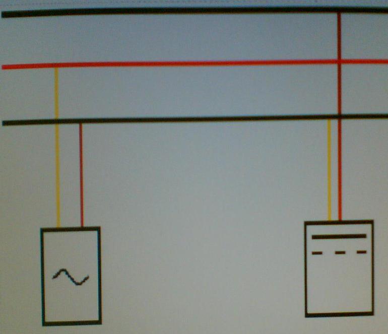

Ist es möglich an Wechselstromgleise (Märklin C-Gleis) kontakte anzulöten, damit man die gleise mit einem Gleichstromzug befahrbar werden? an den Märklinloks und wagen müssten natürlich die achsen getauscht werden.
- So habe ich mir das vorgestellt
Die rote Linie ist der Mittelleiter - acdc.JPG (68.95 KiB) 1258 mal betrachtet

Das geht auch ohne Löten (nur mit Steckschuhen).
Du musst vorher die Brücke zwischen den Schienen mit einem Seitenschneider durchtrennen (sonst gibt es Kurzschluss).
Beim "Teppichbahning" ist es üblich, einzelne Abschnitte zwischen Wechsel- und Gleichstrom umzuschalten. So entfällt der Achsenumbau bei den Märklinfahrzeugen.
