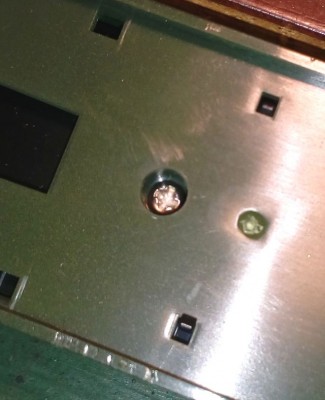

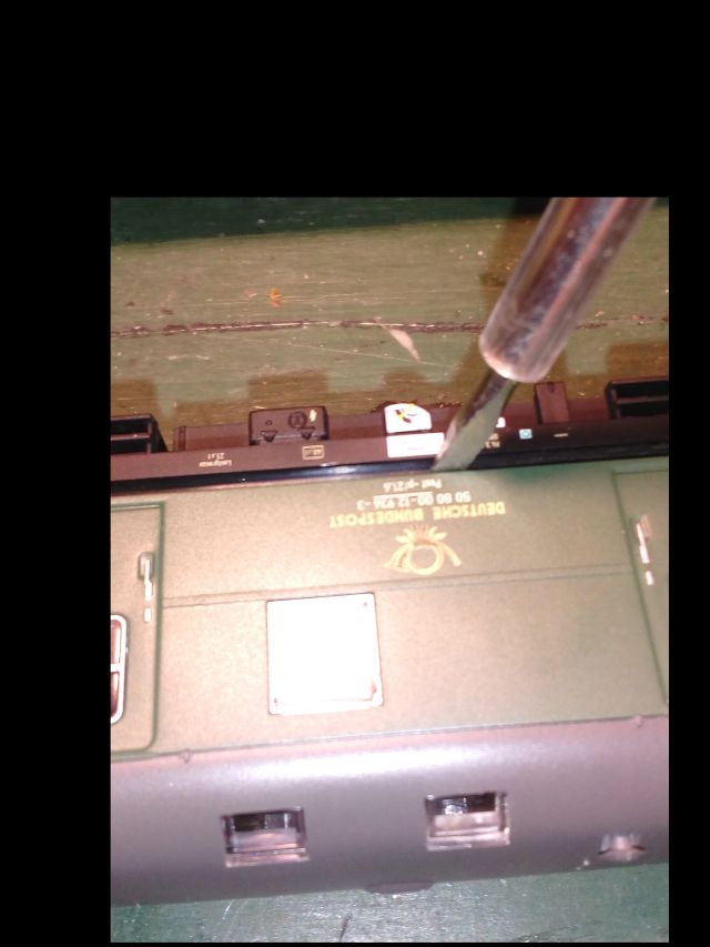

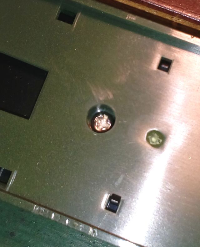

Daraufhin habe ich ein Drehgestell abgezogen: vorsichtig mittig mit einem Schraubenzieher drunter und abheben, geht schwer aber ist nur gesteckt. Das wäre aber nicht nötig gewesen, darunter findet man keine Schraube.
Dann habe ich vorsichtig den Wagenaufbau von der Grundplatte gelöst: mit feinem Schraubenzieher ringsrum in den Spalt gestochen und durch Drehen diesen erweitert (Foto 1).So ließ sich der Wagenaufbau von der Grundplatte lösen, nun fanden sich unter dem Boden des Wagenaufbaus die gesuchten 2 Schrauben (Foto 2).
Gruß Thomas
hier erst mal die Antwort von Dingler:
Die Deutsche Post AG hat den Verkauf und Vertrieb unserer Modelle vor ca. 9-10 Jahren eingestellt und daher haben auch wir keine Unterlagen mehr. Aber ich glaube, Sie können die Drehgestelle abziehen und da sind dann Schrauben, oder das Dach abziehen und dann sind hier Schrauben zum Öffnen des Modell.

Moin Thomas,
super, danke! Ich würde dem Boden, dort wo die Schraube drunter sitzt, eine Bohrung verpassen. So kann man den Wagen im Bedarfsfall mühelos öffnen.
