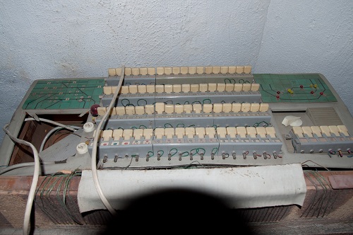

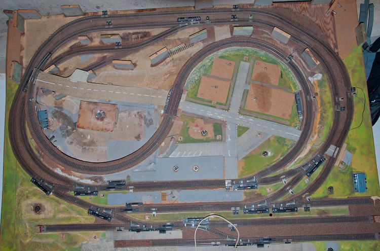

Also da die Platte von meinem Uhrgroßvater ist würde ich dieses Projekt erstmal gerne Restaurieren. Also wirklich weitest möglich Original belassen und später kann man dann Ansetzen und ergänzen, z.b. Im schattenbahnhof und auf ebene 1 Abzweigen und auf neue Abschnitte verlinken. Zumal auch unser Budget sehr gering ist.
Ob nun eine PC Steuerung nötig ist oder nicht is die eine sache, sind beides halbwegs informatiker und deswegen eher darin interessiert.
Also alte paltte behalten und nur nötiges tauschen wie einige schienen aber ansich die basis lassen und später dann komplett eigene Ideen großziehen.
Anbei 2 Bilder
Anbei 2 Bilder
- Schaltpult
- Eisenbahn2-12.jpg (98.87 KiB) 4057 mal betrachtet
- Platte
- Eisenbahn-12.jpg (204.31 KiB) 4057 mal betrachtet

OK, verstehe. Erst mal die Anlage zum Laufen bringen, dann weitersehen. Macht bestimmt Sinn.
Die Anlage sieht ja ziemlich gerupft aus, wenn ich mir erlauben darf. Da könnt Ihr also auch was den Landschaftsbau angeht noch was machen.
Wenn Euch besonders die Computersteuerung interessiert, dann macht doch besser einen neuen Thread in einem passenderen Unterforum auf. Und nennt soviele Details wie möglich. Macht Euch auch klar was Ihr mit dem Computer steuern wollt und was nicht (man kann z.B. auch analog fahren und trotzdem mit dem Computer Fahrstraßen steuern). Die Weichen auf der Anlage scheinen ja mit Antrieben ausgerüstet zu sein. Die wollt Ihr vermutlich weiterverwenden. Aber vorsicht, manchmal ist es gar nicht die billigste Lösung so viel wie möglich von dem vorhandenen Material weiterzubenutzen. Weichendekoder für die Magnetantriebe sind nämlich auch nicht geschenkt.
Und es kann auch hilfreich sein für eventuelle Helfer, Eure Fähigkeiten zu kennen. Informatik OK, aber mit einem Lötkolben solltet Ihr auf jeden Fall umgehen können, sonst kommt Ihr nicht weit.

also mit dem Lötkolben bin ich firm und was Schaltungen angeht sollte ich durch Abi in Physik noch nen bissel was im Hirn reanimieren können. Landschaft ist nu halb gerupft. Oberes drittel ist nen Schattenbahnhof, nur liegen die Berghänge und das "1. OG" noch in kisten im Keller Häuser sind natürlich auch noch alle ordentlich verpackt vorhanden. Kann ja mal ein Fotoupdate machen wenn alles dementsprechend gesichtet ist.
Wegen digitalisierung habe ich schon vernommen dass es das Sinnvollste währ auf Tillig Modellgleis umzusteigen, was jedoch zu problemen mit der Geometrie führen kann... Mal sehen wie ich es angehe

Habe schon gesehen, dass da noch ein Obergeschoss fehlt. Ist also alles noch da, genauso wie die Häuser. Umso besser. Ist das dann ein Endbahnhof auf dem Berg?
Beim Schattenbahnhof ist bei gleichbleibendem Platzbedarf sicher noch Optimierungspotenzial. Es gibt ja so im Grunde nur ein Ausweichgleis, oder? Und selbst das ist arg kurz. Gerade wenn Ihr eine Computersteuerung anstrebt wäre wenigstens ein zweites Schattenbahnhofsgleis schön. Sonst hat der Rechner wenig Arbeit
Aber erkläre doch bitte was das Gleis mit der Steuerung zu tun haben soll. Die Frage ist doch: Wie bekommt Ihr einen Befehl vom Computer zur Weiche und oder Lok etc, und wie kommen Informationen wieder zurück zum Rechner? Die zwei Leiter eines Tillig Gleises sind da so gut wie jedes andre. Wie sieht also das Interface zwischen Gleis und Rechner aus?

Also der Wiederaufbau soll der Erste stein des Projekts werden. Dann soll ja noch erweitert werden so dass der Urkern meines Großvaters mit intigriert währe.
Ich habe bei den Gleisen und der Digitalisierung die Weißblechgleise von annodomini gemeint deren Steckverbindung eine relativ unkonstante leiteigenschaft haben und auch so nicht die Besten leiter sien sollen ( Also nicht tillig sonder BTTB) Daher auf die Aktuellen Tilliggleise die wenigstens gute leiter sind^^
Oben ist soweit ich noch weiß eine Art güterbahnhof. Relativ klein, also 2 Stellgleise.
