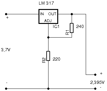

hier ist eine Spannungsstabilisierung.
Der Lipo-Akku muss über eine Schutzschaltung verfügen auch ohne diese Stabilisierung. (Schutz vor Tiefentladung und Überladung)
Wenn 100mA Strom ausreichen kann man den LM317 im TO92 Gehäuse nehmen.

Danke für die Tipps.
Werde mal gucken wie es klappt. Aber das mit den zwei dioden klingt gut.
Grüße Thomas
