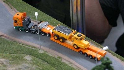

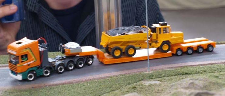

Hallo zusammen,
Nachem ich hier immer schön im Hintergrund mitgelesen habe, möchte ich nun auch einmal eins meiner Modelle vorstellen.
Eine 6 Achs Schwerlastzugmaschine von der Firma v. d. Vlist aus Holland.

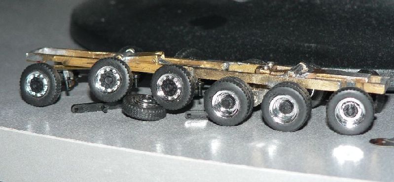

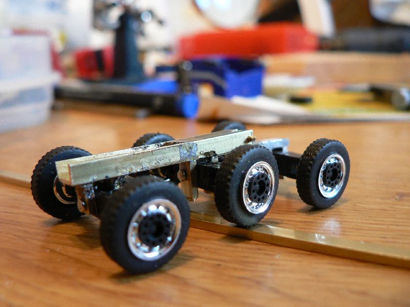

Der Rahmen ist aus Messing gefertigt und das Doppelgetriebe aus Neusilber geätzt. Alle Achsen sind pendelnd aufgehängt, somit ist die Zugmaschine bedingt Offraod tauglich.
Zwei Achsen sind angetrieben und vier gelenkt.
Der Rahmen, der zu sehen ist, müßte der 4. oder 5. sein, weil immer irgendetwas nicht gepasst hat. Aber nun ist der Prototyp fahrfertig. Die ersten Testfahrten hat er schon hinter sich.
Hier mal ein kleines Video
https://www.youtube.com/watch?v=sel25caQW1s
MfG
Oliver

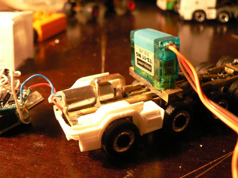

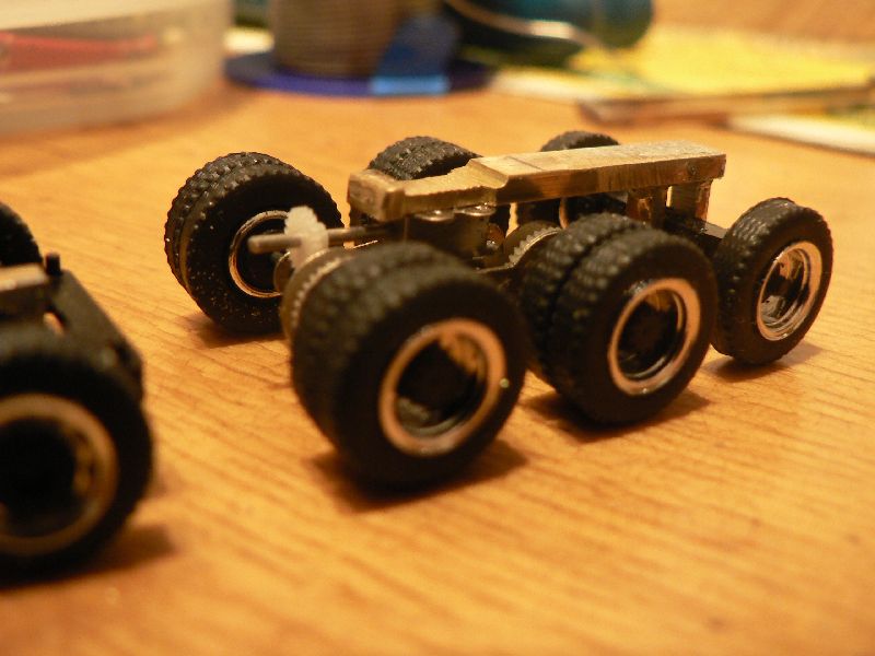

Mal eine etaws andere Möglichkeit, den Motor zu befestigen
hier sieht man sehr schön, wie die Achsen einlenken
gelöteter Rahmen
fahrfertiger Prototyp

sehr schön! Das Getriebe, selbst geätzt oder ätzen lassen? Ich suche händeringend nach ein bis zwei DG.. Die Motorhalterung ist genial.

@ Flo, das Getriebe habe ich von einem Bekannten bekommen.

Wie hast Du die Anlenkung der Achsen gelöst?
So wie Carsten das --> hier getan hat oder anders?

Was mir besonders gefällt ist die Aufhängung der einzelnen Achsen.
Hast du evntl. noch ein paar Detailfotos für uns?

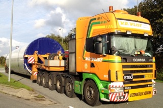

Hier gibt's schon mal sehr schöne Detailfotos vom Vorbild:
hadel.net
Es gibt sie wirklich und sie ist immer noch im Einsatz! Scania 164G, 12x4 - 580 PS V8 - Hier mit Turmteil-Adapter und 5-Achs-Nachläufer. GG: 112t
Foto vom 02.10.2012, Grenzübergang Ellund, Dänemark
Wer nähere Infos zu der Maschine wünscht, der melde sich einfach bei mir...
Ich bin gerade erst vorgestern wieder von Ellund bis nach Hamburg hinterher gefahren:
Kilometerstand am 20.11.2012 um 01.30 Uhr: 737.853 Km! ;-)

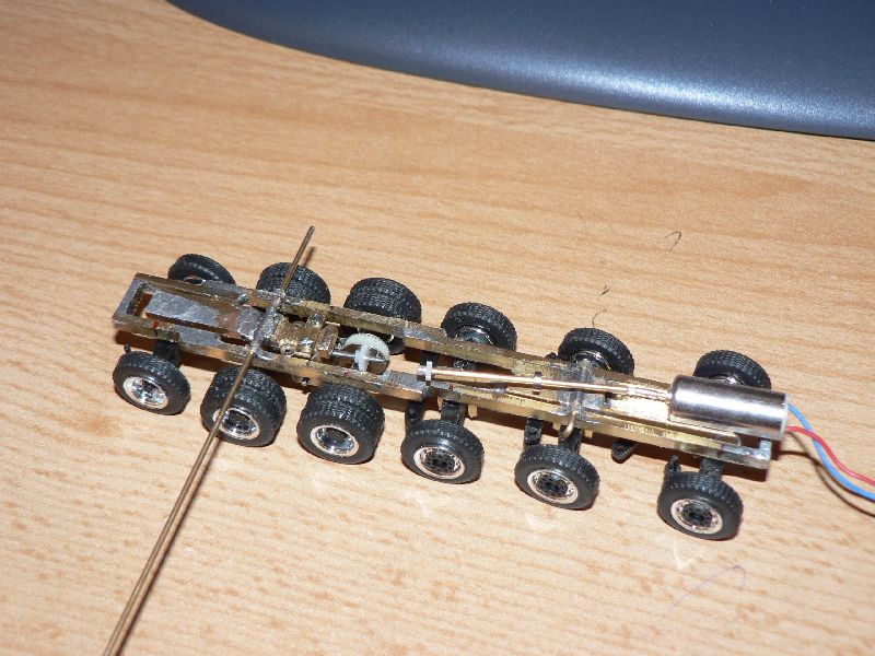

Hier noch ein paar Fotos vom Bau der Zugmaschine.
Hier ist der Antriebstrang sehr gut zu erkennen.
Der hintere Teil ...
... und hier der vordere Teil

Ein sehr schönes Beispiel, dass Eleganz doch tatsächlich in der Einfachheit liegt..
Im Ernst, der Rahmen gefällt mir sehr gut.

Hallo Flo,
das Getriebe wurde noch einmal 12:19 übersetzt. Somit komme ich ungefähr auf eine Übersetzung von 1:136.
Das Getriebe hat Kraft allerdings fehlt der nötige Anpressdruck da das Fahrzeuggewicht bei meiner Achskonstrukrin leider gleichmäßig auf alle 6 Achsen verteilt wird.
Bei der 2. Version wird alles besser! :-)
Da wird die Achsgeometrie etwas verändert und das Gewicht besser auf die Antriebsräder verteilt. Bis Version 2 fertig ist, kann und wird noch etwas Zeit vergehen.
