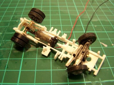

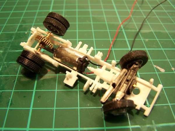

ich möchte hier mal kurz mein neustes Fahrzeug vorstellen.
Das Vorbild ist ein Actros 4x4 Baulaster.
Kurz ein paar technische Details:
- DC05 Decoder
- TSOP Empfänger
- Soundtiny (Hupe)
- 180mA Lipo-Akku
- 38 LEDs
- Fallermotor (einfache Übersetzung, mit einer vorgeschalteten Diode)
Und es lassen sich folgende Funktionen schalten:
- Standlicht, mit Rücklicht, Stirnleuchten und SBLs
- Abblendlicht (Fahrlicht)
- Nebelscheinwerfer
- Blinker, links und rechts plus Warnblinker
- 2 Rundumblinker
- Hupe
Die Vorderreifen habe ich selber gegossen, die Hinterreifen sind von Faller.
So, jetzt aber genug gebrabbelt. Hier mal ein paar Bilder:

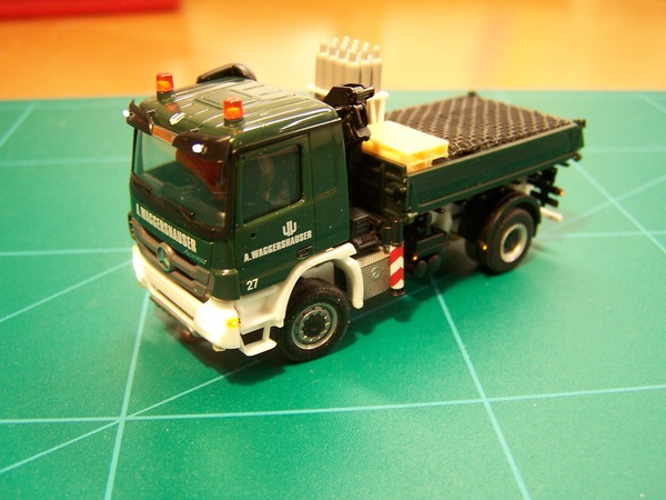

was ist da eigenlich hinten auf der Ladefläche? Die gasflaschen sind von herpa, aber was ist die schwarze Abdeckung?
Alex
Alex
- TorstenF
- Beiträge: 497
- Wohnort: bei mir zu Hause
Re: Actros Baulaster mit DC05-Decoder
Hi Alex,
das sind Reste von einem feinen Drahtgeflecht aus Kunststoff (Herkunft unbekannt
Über die Elektronik habe ich eine Kunststoffplatte gelegt und die Gasflaschen (gekürzt), die Paletten (auch Herpa) und das Drahtgeflecht darauf befestigt.
Grüße
Torsten

danke. Das könnte man vielleicht aus mehreren Lagen Kunststofffliegengitter herstellen...
Alex
Alex
Moin, zusammen,
mit Kunststoff-Fliegengitter habe ich da auch schon experimentiert, das ist aber etwas störrisch, da es immer in die flache Form zurück will. Für manche Anwendung (als Baustahlmatte z. B.) ganz brauchbar. Auch kann man diagonale Streifen daraus schneiden und diese aufrollen, das sieht dann aus wie eine Rolle Maschendrahtzaun.
Ich bevorzuge allerdings Fliegengitter aus Alu, das man schön in Form biegen kann, das zudem etwas "feiner im Draht" ist, und es lässt sich problemloser einfärben (z. B. in Rostbraun.
Auf so einem Laster kann man ja auch vielfältig variieren: Ein Haufen Kies, eine Schubkarre, und daneben noch ein paar Säcke Zement gestapelt, noch ein paar Gerüst-Dielen drüber geworfen...

ich hatte an Kunsstoff gedacht, da es schon schwarz ist. Aber alu habe ich auch noch hier rumliegen, vom Bergebau...

@ Micha
Die Idee mit Kies, Schubkarre und Säcken ist sehr gut.
Das werde ich mir fürs nächste Mal merken.
@ Alex
Natürlich kannst du auch Alu oder andere Metalle nehmen.
Man muss nur bei leitenden Materialen aufpassen das es nicht ungewollt zu elektrischen Kurzschlüssen kommt.
Besonders bei den Akkus
Aber so was kann man ganz einfach mit einem Stück Tesafilm oder ähnliches vermeiden.

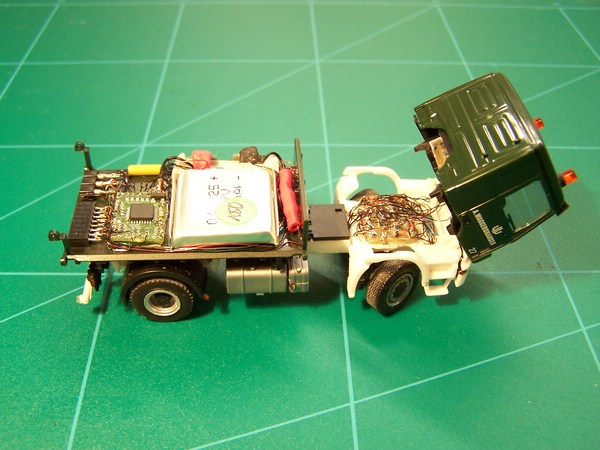

kurze Info noch, das 'Gewussel' unter dem Fahrerhaus ist eine zusätzliche Platine.
Dort befindet sich 2 weitere Schaltkreise für:
a) die Standlichtschaltung mit abgedimmten SBLs und Stirnleuchten und
b) ein Schaltkreis für das 'Kombi'-Blinkerlicht vorne. Dieses Kombilicht besteht aus abgedimmten SBL und hellen Blinker.
