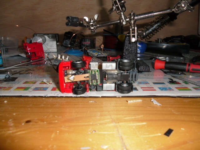

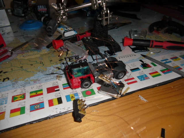

Hallo!
Ich bin zurzeit dabei, einen Actros LH 08 von Herpa auf RC umzubauen.
Die Komponenten werde/wurden verbaut:
- 1:120 Getriebe
- ER100 Fahrregler
- Rx31 2,4 GHz Empfänger
- Original Lenkungsteile von Herpa
- Atom-Mini-D Servo
- 120 mAh LiPo
- Kleinteile (Schalter, Buchsen, usw...)
Die gesamte Technik passt in das Fahrerhaus. Es ist also möglich, den LKW auch ohne Auflieger zu fahren.
Hoffentlich komme ich diese Woche mal weder zum basteln!!
MfG
Alex
