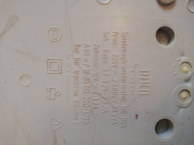

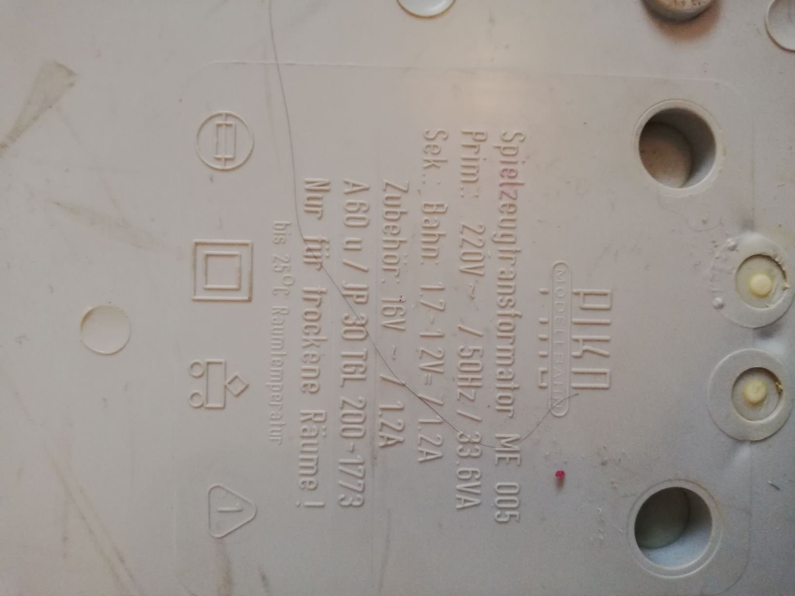

??? Hab ich doch. Oben in meinem Beitrag hab ich das Foto zugefügt.

Neulinge müssen zur Spam-Vermeidung frei geschaltet werden, daher ist es keine gute Idee gewesen, das nachträglich einzufügen...Panther1977 hat geschrieben: ↑Dienstag 13. April 2021, 03:30Oben in meinem Beitrag hab ich das Foto zugefügt.

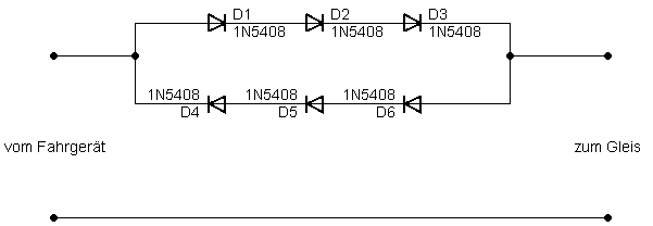

Re: Allgemeine Fragen .... bin neu
also es ist ein Trafo 16V (belastbar bis 1,2A) Wechselspannung, plus Fahrgerät 1,7V-12V (belastbar bis 1,2A) Gleichspannung.
Ein Fahrgerät mit max. 12V habe ich nicht gefunden, aber eines das max. 14V liefert ist durchaus verwendbar. Um es salopp zu sagen, nicht bis zur maximalen Spannung aufdrehen, selbst bei 12V dreht man nicht bis zur Maximalspannung auf, es sieht einfach gräuslich aus wenn der Zug wie ein F1-Car über die Anlage rast.
Wenn Du wegen der 14 V trotzdem Bedenken hast, dann helfen Dir 6 Dioden 1N5408. jeweils 3 Dioden in Reihe schalten und die Reihenschaltungen antiparallel geschaltet in Reihe zur Fahrspannung schalten.
EDIT: Schaltplan eingefügt
