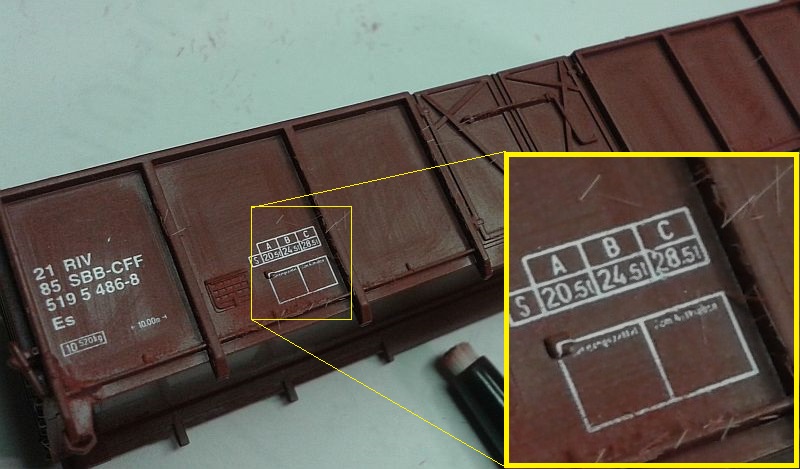

die Glashaare sind wirklich tückisch. Man sollte nach der Anwendung auch den Tisch oder das Werkstück möglichst nicht abpusten. Ich lege mir immer ein Schmutzpapier unter, das Objekt wird vorsichtig geklopft und mit einem weichen Haarpinsel abgefegt. Dann wandert das Unterpapier komplett in den Mülleimer.
Hier eine Aufnahme von einer kürzlich durchgeführten Alterung: Da bin ich im Bereich der Anschriften allerdings sehr vorsichtig heran gegangen, weil ich diese eben NICHT entfernen wollte.

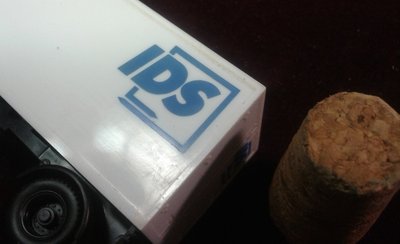

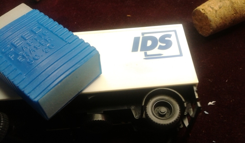

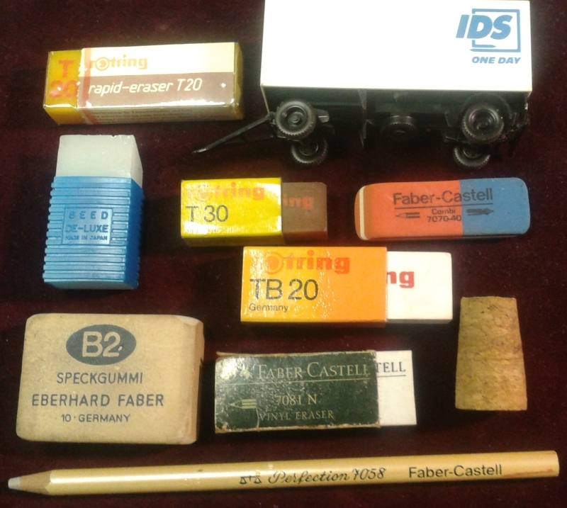

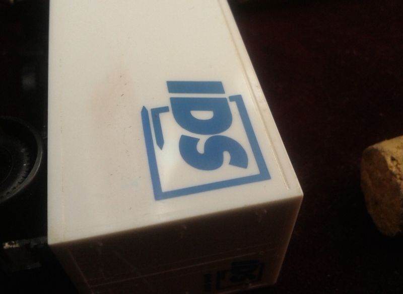

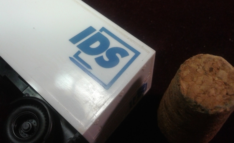

auf Maiks Anregung hin habe ich mal einen kleine Test durchgeführt. Alle erreichbaren Radiergummis habe ich auf meinem Werktisch versammelt. Dazu einen Kofferanhänger, Hochglanz-weiß mit blauem Aufdruck. Um es kurz zu machen: Testsieger ist der Seed Sc.20 aus Japan: milchig-durchscheinendes Gummi, das mit messerscharfer Kante daherkommt. Präzise in der Anwendung, mühelose Entfernung des Aufdruckes. Der Rot-Blaue konnte nicht überzeugen, da rot nicht wirklich die Farbe entfernte und blau sofort Kratzspuren erzeugte. Die Bleistift-Radierer schmieren nur, nehmen etwas Druckfarbe an, aber zeigen keine rechtes Ergebnis. Der Radierer in Stiftform kratzt auch, sicher sehr geeignet um in künstlerische Zeichnungen ein paar Highlights hinein zu radieren, aber hier ist er fehl am Platze. Der T30 versagte ebenfalls, wobei das vorliegenede Exemplar schon etwas altbacken und verhärtet war.
Bleibt ein schlieriger Schleier in der ehemals bedruckten Zone. Auf dem folgenden Bild kann man diesen nur erahnen, aber die Oberfläche ist dort richtig stumpf.JETZT kommt der Teil, auf den alle warten, die sich fragen, was denn der Weinkorken auf den Bildern zu suchen hat. Mit einer scharfen Kante eben jenes Korks wird nun der Schleier wegpoliert. Es muss richtig quieken. Danach ist die Oberfläche wieder spie-gel-blank! Besser wie neu. (Die Kratzer an der Kante hinten habe ich nicht wegbekommen, die sind von Faber-Castell blau
