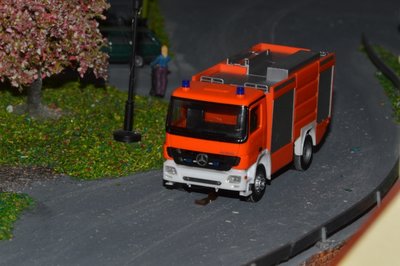

Beitrag von lucaSc » Dienstag 30. April 2013, 20:57
Soo, heute kam die Lieferung. Ich hab gleich alles eingebaut. Das TLF färt jetzt einwandfrei. Nun soll die Beleuchtung dran. ich würd gerne Blaulichter, Frontblitzer, Freontschinwerfer, Heckscheinwerfer und dann evtl. noch Bremslichter einbauen.
Wie steuere ich das alles am besten, so dass es mit Blaulicht zum Einsatz fährt und dann ohne Blaulicht wieder zurück? Kann mir da jemand helfen ?

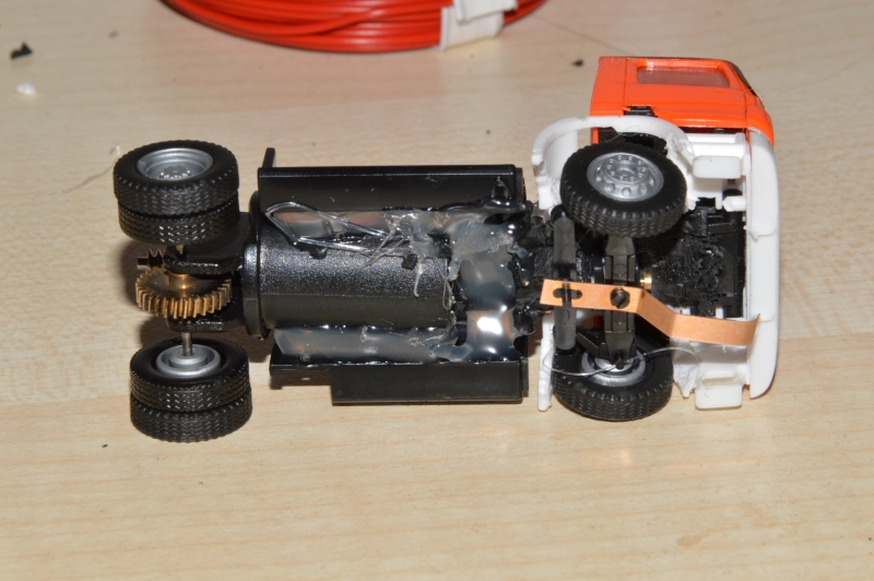

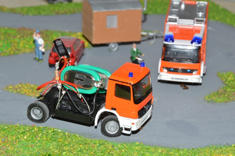

So heir jetzt die Bilder
Fertig zusammengebaut auf der Anlage.
Probefahrt auf der Teststrecke.
Von unten.
Motor eingebaut.

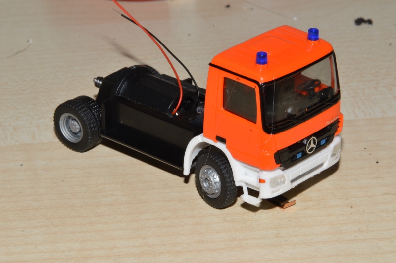

Heute ist nun das FSC-1 von Tams gekommen.
Nun hab ich sie eingebaut und angeshlossen und hab festgestellt das die leds ehr lila wie blau sind.
Da wurd vermutlich was verwechselt oder ?
Luca

Beitrag von Mr. E-Light » Freitag 3. Mai 2013, 18:40
Kommt darauf an, was Du mit "verwechselt" meinst, mit der Schaltung hat es jedenfalls nichts zu tun. ;-)
Bei einer Bestellung von LEDs immer auf die Daten achten, hier speziell der Farbton bzw. die Wellenlänge, da gibt es z.T. satte Unterschiede.
Aber ich gebe zu, ich bin bei 3 mm LEDs auch schon mal angegangen, was "Blau" angeht, da gehen wohl die Ansichten über den Farbton manchmal etwas auseinander, zumal die entsprechenden Daten tatsächlich auch nicht immer definitiv angegeben sind ("Eisblau", "Dunkelblau", "Hellblau"... - nicht unbedingt die eindeutigsten Angaben... ;-) )... :roll: :mrgreen:
Kannst Du die Quelle und die LEDs selber hier noch angeben? Vielleicht hast Du tatsächlich einfach vom Farbton her ungünstige LEDs erwischt...
