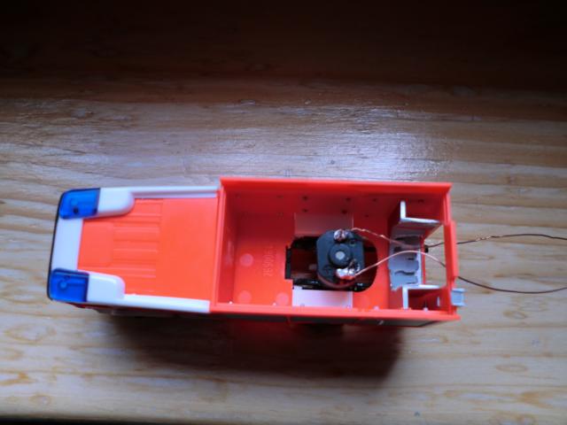

von denen da passt keiner so richtig die sind alle ein bischen groß
und so sieht das ganze momentan von innen aus
der zwischenraum von kabine und motor hat 23mm X 19mm X 15mm
mfg Luca
mfg Luca

Ich sag du hast 50 x 19 x 1 (cm) Platz, über Motor! Sehe ich das richtig ?
Luca S
Re: Car-System Umbauhilfe
nein das siehst du falsch uberm motor kommt noch der deckel hin und dann ist da nur noch weniger als 5 mm platz
mfg Luca

Ich würde den Motor flach einbauen, um so wenig wie möglich Platz zu verschenken. Heißt zwar mehr dremeln aber auch plötzlich riesig viel Platz nach oben und somit wesentlich mehr Fahrzeit!

also umgebaut hab ich es jetzt schon
nun hab ich diesen platz 43 mm X 23,5 mm X 10 mm
die akkus von dir sebastian sind etwas zu breit ich weiß nicht genau ob die mit 25 mm da rein passen
(glaub aber ehr nicht)
