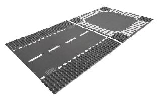

Hi
Ich habe mir vor kurzem eine Lego City gebaut und ich würde mir gerne ein Carsystem für Legoautos bauen
Ich hab ja schon so ein Bisschen Ahnung von Elektronik und ich weiss auch, was für Materialien ich brauche, aber ich hab noch eine Frage:
Reicht ein normaler Fahrdraht bei 1mm dicken Legostraßenplatten ? :?:
Ich wäre euch sehr dankbar

Hallo LegoFan,
da meine Kinder auch mit Lego bauen, und ich das Car-System auf meiner Moba baue, kann ich Dir versichern, das Du denFahrdraht nicht unter die Legoplatte legen kannst, so das der Magnet dann noch Kontakt bekommt.
Ich würde es mit einergrauen Klebefolie versuchen. Zuerst den Draht in der mitte der Fahrbahn verlegen. Rechts und links mit einem etwas gleichstarken Material bis zur Fahrbahnkante ausfüttern, und dann die KLebefolie darüber machen. so kanst Du jede einzelne Platte bearbeiten und sie dann hinter her auch mal wieder anders verlegen. Wenn Du genau arbeitest, hat Du so ein Lego-Faller-Car-Baustein-System :-) .
Wie Du das mit Autos vor hast,würde ich gernemal wissen. Soweit ich weiss, haben die alle starre Vorderachsen. Und den Motor nicht vergessen, mit angetriebener Hinterachse.
Eine klasse Idee, die Du da hast.
Wenn es klappt, lass es mich wissen. Vielleicht eifer ich Dir dann nach, für meine Söhne ;-) .

Das Maximale das 3x1x1000 Magnetband schafft sind 2mm Matrieal
