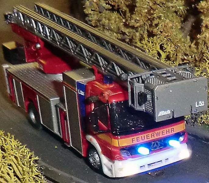

ich wollte mich mal umhören, wer bisher schon eine Drehleiter mit Licht auf Faller Car System wie umgebaut hat. Habe selbst gerade meine erste fertiggebaut und stel sie mal kurz vor. Das Modell kommt von Herpa (Best.-Nr.: 047524). In E-bay habe ich mir einen Umrüstsatz ersteigert. Die Elektronik für die Fahrbeleuchtung ist bei mir das Tams Modul FCS-L und steuert zwei weiße SMD-LED 0805 und zwei rote SMD-LED 0805 an. Für die Blaulichter benutzte ich ebenfalls diese LED-Größe nur halt in blau. Sie werden angesteuert über das Tams-Modul FCS-1. Als Spannungsversorgung dienen zwei 170mAh NiMH-Akkusmit 1,2V (in Reihe 2,4V).

Also: Hier ist jetzt mal ein erstes gutes Bild der Drehleiter. Weitere werden folgen.
Gut zu sehen sind die zwei blauen Frontblitzer, die gerade leuchten. Durch die weiße Stoßstange sieht man das Fahrlicht leider nicht so gut.
Gruß Steffen.
