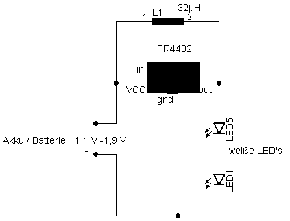

Re: Einfache Beleuchtung Car System
Du solltest SMD-Bauteile löten können.
Die Schaltung wird 2 mal aufgebaut. Für 2 rote LED in Reihe änderst Du die Spule in 47µH.
- CS-Frontlicht-2reihe.png (1.12 KiB) 1846 mal betrachtet

die Tams-Bausteine sind m. E. gut. Jedoch hat der junge Mann nach einem Schaltbild gefragt. Das hat er bekommen.
