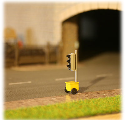

In einer Kurve dürfte das nicht reichen. Wenn sich ein Bus mit langem Frontüberstand und ein 3 Achser Auflieger in einer Kurve mit minimalem Radius treffen sind manchmal 12cm noch zu wenig.
Aus der Not würde ich eine Tugend machen und eine Baustellenampel aufstellen. Das geht bei geschickter Drahtverlegung sogar ohne Weiche, nur mit Stoppspulen und Steuerung.

Das muss ja nicht unbedingt eine Baustellenampel sein. Beim Original gibt es auch Tunnel die nur jeweils in einer Richtung befahren werden dürfen und dehalb durch eine Ampel geschützt werden.

Ich habe bei mir auf der Anlage auch ein paar Engpässe und habe dies so gelöst:
http://i905.photobucket.com/albums/ac25 ... ngpass.jpg
Die ist nur ein Beispiel und man muss den Draht nich genau verlegen, da bei mir die Fahrzeuge im Engpass auf einen Draht fahren ;)
Ich hoffe der Tipp ist hilfreich ;)
