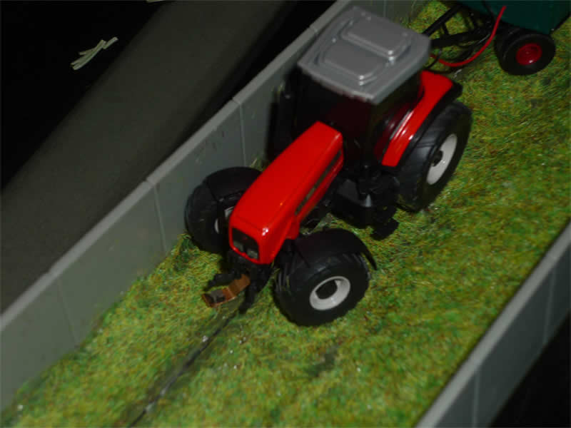

Hallo zusammen,

Also hier mal ein Bidl, das passier bei 50% der Versuche:

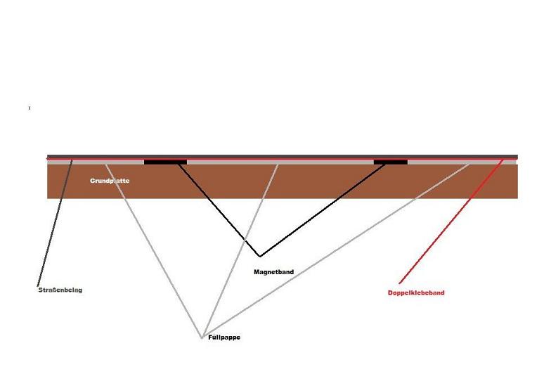

Hab das Bild mal bischen verkleinert ...

Kann es vielleicht an dem Graß liegen das der traktor die spur nicht hält ?
vielleicht mal versuchen den belag zu ändern und nur grün ohne das graß oder als feldweg .
Oder sehr dümm bzw wenig grass.

Meine Vermutung geht auch in Richtung "Gras". Wenn das nicht absolut gleichmäßig und gleichlang ist könnte das reichen um die Vorderachse aus der Spur zu werfen. Ich würde versuchen das Gras kürzer zu schneiden (bin allerdings auch im Besitz eines einstellbaren Langhaarschneiders mit dem ich das Gras auf definierte Läne "trimmen" kann). Ein anderer Versuch wäre wie schon vorgeschlagen das Magnetband anstelle des Drahtes. Das hat deutlich mehr Kraft und das könnte reichen um den Trecker in der Spur zu halten.

es schaut aus, als ob die Grasfasern nur aufgestreut sind. Somit hat das Material eine unterschiedliche Dicke. wenn auch nur im 1/1o mm Bereich. Somit dürfte das von Holger vorgeschlagene Magnetband die Lösung sein.

also Dein Gras ist zu hoch. Dein Draht zu tief - ich würde Magnetband nehmen und das Gras weg machen und Grün streichen und Du wirst sehen wie schön dein Traktor fährt.

Hier mal der Straßenaufbau wie er aussehen könnte, aber ich glaube er sollte sich erst mal die Link´s alle reinziehen und dann weiter Fragen.

na dann hat dir das Bildchen die scheu genommen, ist doch einfacher einzubauen als man denkt
