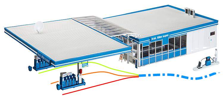

Ich hab da gerade mal ein Bild "umgebaut". Die rote Fahrspur könntest du für Lkw nutzen. Denk beim verlegen der Spur daran das der Sattelzug hinten ausschwenkt. Also weit genug vorziehen bevor du in den Bogen gehst. Die beiden anderen Spuren sind für Pkw und kleine Lkw nutzbar. Eine von den Pkw-Spuren könntest du noch hinter der Luftsäule durchführen.
Um eine automatische Verteilung der Fahrzeuge auf die Säulen zu machen könntest du Magnete und Reedkontakte nutzen. Ein Freund von mir trennt so 5 verschiedene Fahrzeugsorten.
1.) Magnet links im Dach : Lkw
2.) Magnet rechts im Boden : Bus (nutzt Bushaltestellen)
3.) Magnet links im Boden : Pkw und kleine Nutzfahrzeuge
4.) Magnet rechts in der Seitenwand (Einsatzfahrzeuge)
Für die Magnetanbringung im Lkw-Dach müsstest du natürlich eine Möglichkeit haben den Reed-Kontakt über der Fahrbahn anzubringen. Dafür kann man Schilderbrücken, Straßen- und Eisenbahnbrücken oder ähnliches nutzen. Diese Anbringungsmöglichkeiten kannst du auch nutzen um die Reedkontakte für Punkt 4 anzubauen.
Das ist eine Möglichkeit wie man ohne Computersteuerung die Fahrzeuge soweit bringt das sie ihre zugewiesenen Fahrwege automatisch schalten.

Wenn Du den Shop seitlich montierst, kann jeder Sattelzug zu den Zapfsäulen fahren.

Man könnte aber auch den Shop seitlich versetzt anbringen, das Glas-Verbindungsdach schmaler machen und hinter dem Shop eine lange, schmale Halle als Waschanlage bauen. Da lässt man die Pkw einfach reinfahren und in der Halle montiert man eine Stopstelle wo die Fahrzeuge eine fest eingestellte Zeit aufgehalten werden um danach auf der anderen Seite "frisch gewaschen" die Halle wieder zu verlassen.
So eine Waschhalle könnte man aus einfachen Polystyrolplatten und einem Wellblechdach gebaut werden.

Die Idee von Charly gefällt mir, allerdings würde ich für die LKW's eine seperate Zapfsäule machen. Wäre für mich realistischer.
Und auch die Idea von Meckisteam mit der Waschanlage finde ich sehr gut.
Aber wie man die Tankstelle nun aufbaut kommt darauf an wieviel Platz man hat, ist auf jeden Fall eine gute Abwechslung.
