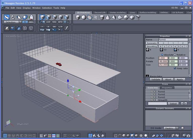

So soll das ganze aussehen (Siehe Bild):
Das obere Brett: 152X50X0.6cm
Das untere Brett: 152X50X1cm
Brett vorne/hinten: 152X20X1cm
Brett mitte: 150X20X1cm
Brett links/rechts: 48X20X1cm
Die senkrechten Bretter stehen auf dem unteren Brett.
Stützen sollen links, zentral und rechts angebracht werden.
Hügel und Auffahrten sollen aus einem PVC Hartschaumkern, der mit Gips und NOCH Felsspachtel verspachtelt wurde, gebildet werden.
