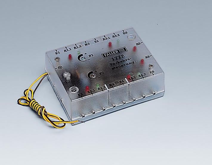

Hallo
Mache kenne ja die Verkehrssteuerung von Faller
Kann mir da jemand Helfen, wo ich was anschließe ?
Also was an A, E ,R oder S kommt.
Denn ich will, wenn ich auf einen taster drücke, dass ein auto losfährt ( steht auf einer Parkplatzspule).
Dieses Überfahrt einen Sensor, der ein 2. auto losschickt ( steht ebenfalls auf einer Parkplatzspule), Zeitgleich wird eine stoppstelle aktiviert.
wo das 1 auto Hällt.
- faller.JPG (37.6 KiB) 2441 mal betrachtet

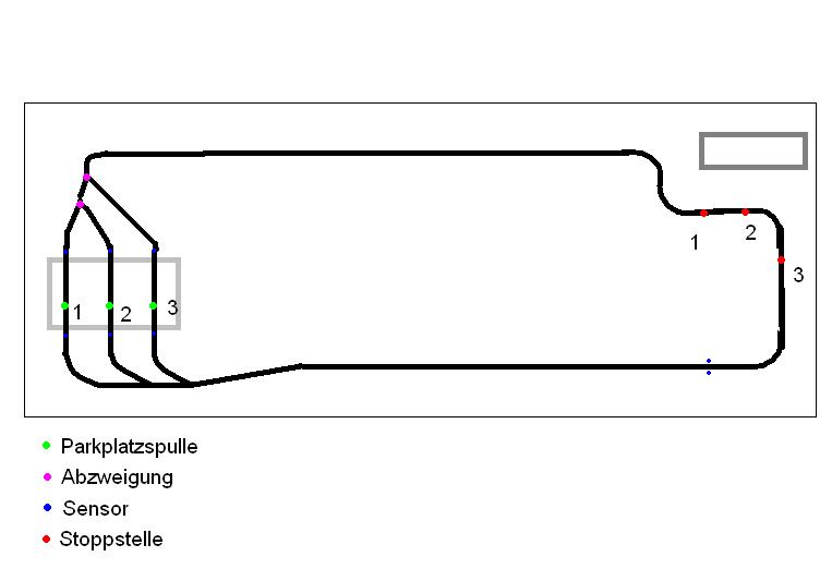

Re: Faller Carsystem Verkehrssteuerung
gibt es vielleicht eine einfachere Lösung für so eine Steuerung ?
Später soll mal die Analge so aussehen.
wobei der Hellgraue kasten sollen die ummrisse der Feuerwache sein.
Vor und hinter der Wache sind bei jedem stellplatz noch Sensoren. die man leider nicht so gut sehen kann.
Soll erst mal eine Testanlage werden, die ich später noch ausbauen will.
- car.JPG (26.77 KiB) 2352 mal betrachtet

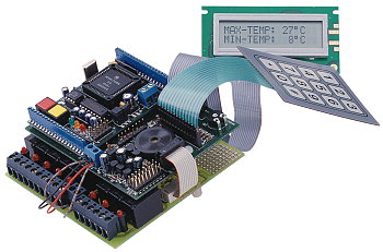

Hallo Bart,
das ist für mich der typische Anwendungsfall einer kleinen Ablaufsteuerung, zum Beispiel die C-Control mit 8-fach-Relaiskarte und einem kurzen Basic-Programm : Mit den acht Relais kannst Du die 8 Geräte schalten (3x-Park, 3x-Stop und 2x Weiche);
Die C-Contral ist ab und zu noch bei Ebay zu haben.
Ich habe alle meine Car-System-Steuerungen damit aufgebaut.
Hier findest Du ein Video von dem Feuerwehr-Einsatz auf meiner Moba :
Es Brennt !!
Das ist genau das was Du auch bauen möchtest allerdings nur mit 2 Fahrzeugen.
Hans
Es Brennt !!
Hans

- Speed123
- Beiträge: 239
- Registriert: Montag 6. September 2004, 14:19
- Wohnort: Erkelenz
Hallo Bart,
die Bauteile sind von Conrad :
C-Control : 124079
Application-Board : 124095
Relaiskarte : 950661
Die Relaisplatine ist im aktuellen Angebot nicht mehr aufgeführt;
ich habe meine letzten bei Ebay gebraucht ersteigert.
Vielleicht geht es noch über den Conrad Ersatzteildienst.

Gibt mal was neues.
habe heute mal geteste ob wie es mit der Verkehrssteuerung geht.
bis jetzt sieht es gut aus.
fahrzeugfährt über sensor und aktiviert stoppstelle.
muss nur noch den 2 parkplatz anschließen, so das auch das 2 Fahrzeug die gleiche abfolge macht, blos für seinen stop platz.
Dann wird ein Verzögerungs einschalter aktiviert ( als erstatz für den Taster den man zur rückstellung braucht) so das alle fahrzeuge wieder zurück in die wache Fahren. dazu muss ich noch eine 2. Verkehrssteuerung und sensoren kaufen ..
wird aber mit sicherheit funktionieren. so ist es mal wie so ne art Knopfdrück aktion.
knopfdruck startet es und automatisch wird es beendet.
